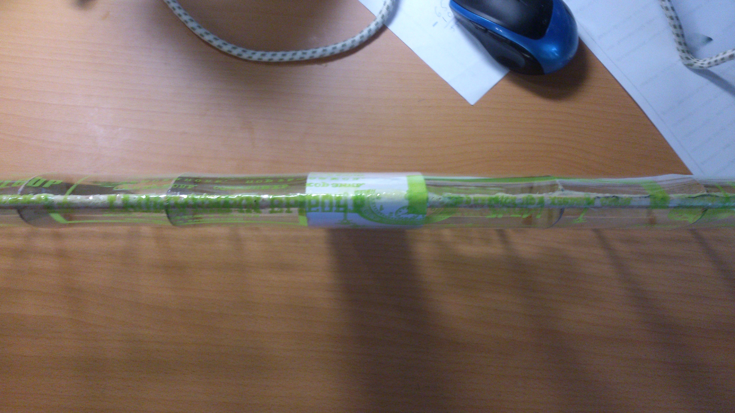

До обтяжки:
Пузырьки от клея:
После обтяжки:
Про обтяжку. Это оказалось не просто. Руки отваливаются после нескольких часов с утюгом в обнимку. Как натянул до сих пор не понимаю.
Несмотря на то, что я старался натягивать сразу и верх, и низ, и левую и правую стороны, крыло перекосило.
Результатом я не доволен. От того, что я его выправил утюгом образовались морщины. Если эти морщины убрать крыло опять перекашивает. В итоге оставил с морщинами.
