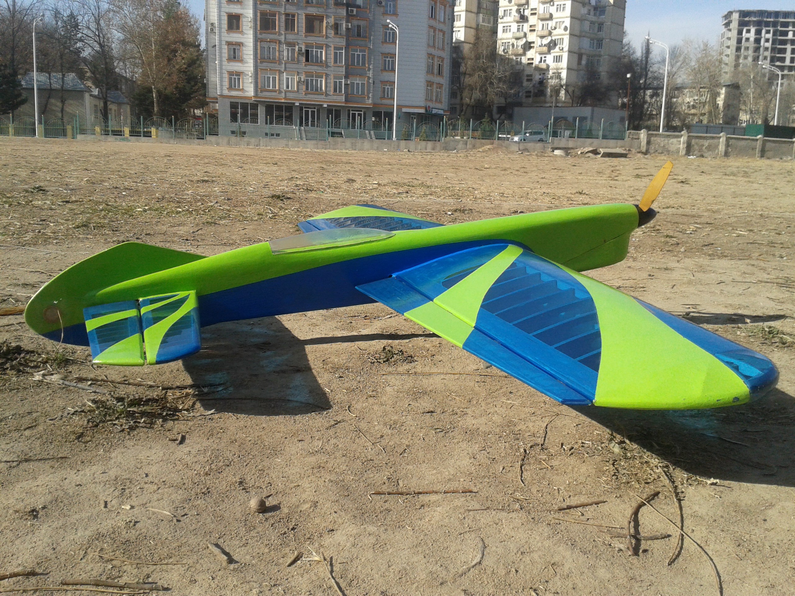

Подвожу итоги постройки модели.
Мне не хватило двух дней, что бы завершить проект и запустить модель в канун нового года. Но это меня не сильно огорчило, так как торопиться нужно не спеша.
При постройке модели овладел новыми знаниями и умениями это большой плюс+!
Полетный вес модели вышел 1590 грамм. Центровка вышла в пределах допустимого, но это уже по полету буду смотреть.
Если кому интересно вот чертеж этой модели. vk.com/doc-126621217_455987129?dl=3c01288589581ccb…
При постройке модели немного отступал от чертежа.
Пробный запуск двигателя. Сегодня до работы успел…
В новый 2018 год с новыми проектами!!! Всем успеха! Удачи! Здоровья! Терпения!

Офигительный дизайн фюзеляжа!
Круто смотрится!
Евгений красавчик!

Погода в выходные баловала и давала зеленый свет к облету модели GeeBee_EK.
Суббота, утро. Выполнил 2 первых полета. на 19 метровом корде. Модель летит не плохо, перекосы не замечены. Но ощущается передняя центровка. Модель туповата.
К концу бака модель становится более шустрой. Как работает двигатель мне понравилось. Модель хорошо планирует и красиво заходит на посадку.
Воскресенье, совместные полеты. К сожалению летал только я. Остальные были зрителями. Но благодаря этому я совершил 6 полетов.
Первый полет двигатель работал богато и стабильно. Второй полет двигатель работает с перегазовками и я уже отлетал весь комплекс. Для квадратов не хватает резкости модели.
Третий полет, приклеел монету для компенсации цетровки. Модель ощутимо оживилась. Стал учиться летать на этой модели.
Пока летал на топливе без нитры, двигатель работал 7 минут. Когда перешел на топливо с нитрой, двигатель отработал 6 минут.
Длина корда 21.5 метра.
Винт Zinger 12x6
Двигатель SuperTigre 60V
Вес модели 1600 грамм
Размах крыла 1500 мм.
Засек в одном из полетов время круга. 6.25… многовато)))
Из ощущений нужно немного укоротить корд буквально 30-50 см. И поработать над центровкой. А так летать в удовольствие.
Модель в полете да и просто собирает много взглядов на себе.
