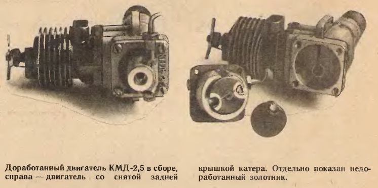

Немного не совпадают. Это критично?
Перекрутим голову.
У кмд можно голову крутить (до обкатки) выхлопом и вверх и вниз–каналы одинаковые, а, вот, если назад-вперёд, то да–не совпадают, но и главная проблема на фотке–задняя крышка, при таком перевёртыше надо пилить в золотнике новую дырку под мотыль напротив старой и есть мнение что такое переделывание улучшает смазку нижней головки шатуна, что для гонок очень положительно…

С. ГЛАДКОВ, зав. лабораторией авиационной техники республиканской СЮТ Казахской ССР.
Оптимальный вариант — когда смесь поступает из центрального осевого отверстия золотника в направлении коленвала. Так спроектирован отечественный микродвигатель «Ритм». Но в большинстве кружков изготовить новую стенку для КМД сложно. Поэтому мы решили пойти более простым путем: попробовать повернуть всю заднюю крышку мотора на 180°, поменяв таким образом направление входа потока свежей смеси. В таком варианте она на пути к перепускным каналам неминуемо встречала бы кривошип и головку шатуна, охлаждая и смазывая эти детали. Для работы двигателя понадобилось (для сохранения исходных фаз газораспределения в щеке штатного золотника) пропилить новый паз под поводок кривошипа, диаметрально противоположный существующему.

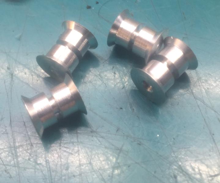

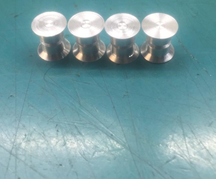

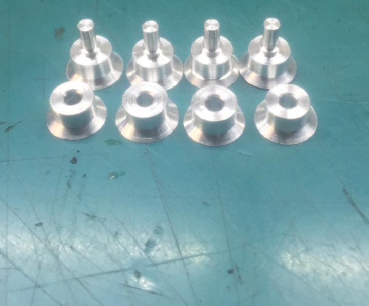

Кроватки под качалки сделал. Наточу пистонов. Нарежу лазером качалок и под крылья фрезерну пожалуй из мдф кроватки.
Чтоб по позитивной технологии, как Леха говорил, сделать четыре крылышка себе любимому из композитов.

Наточил хороший человек мне пистоны под качалки. Идет работа…

Как налазерят качалки - соберу управление.
