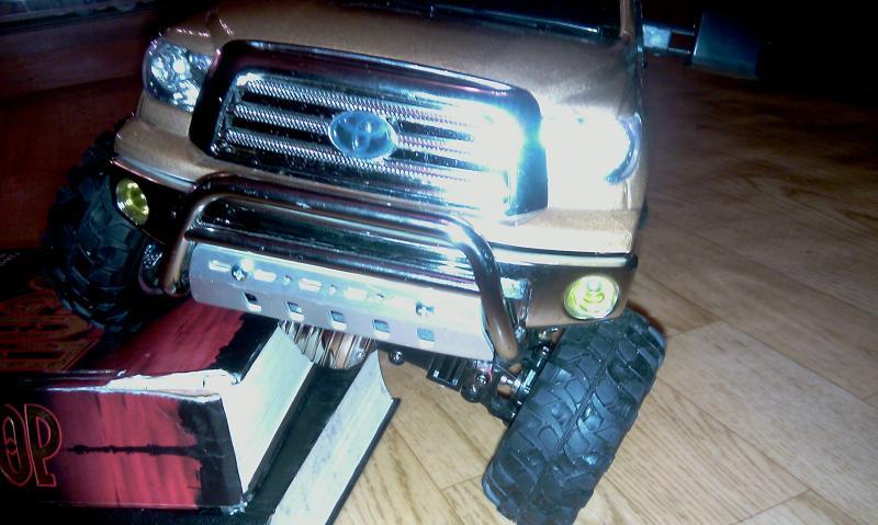

Опробовал подвеску тундры на петлях и одном стоковом листе. (описано в моем посте rcopen.com/forum/f98/topic111908/613) Вполне нормальная артикуляция получилась, на мой взгляд. Да и достаточно надежно - несколько дней катал, ничего не отвинтилось.
Один стоковый лист погнётся при первом более-менее жестком приземлении 100%. Так и будешь их подгинать, пока не сломаются.
Приземлении куда? Она у меня и не разгонится для того, чтобы прыгнуть. Такие же вроде, не прыгают 😃
Мосты до рамы достают, когда рессоры прогибаются, не погнулись еще никуда. Ну а если удар какой, так это, считай, как рычаги в подвеске - расходник.
Можно, на крайняк, еще листик подложить или парочку - с двух сторон от основного.

Попробуй для начала мой вариант с петлями и одним стоковым листом. Только, как правильно сказал Владимир, один лист может погнуться при резких нагрузках. Просто я не подвергаю модель таким испытаниям.
Только хочу отметить, что у меня не столько прибавилось мягкости, сколько увеличилась артикуляция. Смотря что тебе нужно.
Я вот сделал петли, потому что тоже не очень хотел отдавать деньги за аналогичную деталь от RC4WD. Если с петлями не понравится, тогда уже будешь думать о других рессорах.

Первая фотка как раз моя и есть. Способ описан. Затрат минимум - рублей 40-50 на петли да упаковку винтов с гаечками М3.
