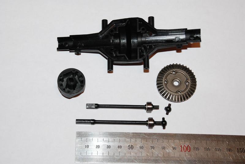

Клон оказался не совсем клоном 😃 После двух дней покатушек, оборвало левую заднюю полуось. Разобрав мост не увидел и намека на смазку. И к моему большому разочарованию, внутренности моста оказались оригинальными. Шестерни подходят от моделей HSP 10-го масштаба, а вот корпус дифа и полуоси оригинальные. Длинная полуось 84мм, короткая - 74мм, сделано видимо для равномерного распределения нагрузки на корпус дифа, который одновременно является и локером. Владельцы аксиалов, подскажите размеры ваших полуосей. Порывшись в сети понял, что габаритная длина - 74мм, диаметр шара - 6мм. Интересует еще размер хвостовика, который вставляется в диф. У меня он в сечении представляет “прямоугольник” 5х3мм.

Сломал карданчик (ка на фотках выше) 74мм длинной, где купить в москве? поиском не нашолся.

в хоббилайне есть полуоси для аксиала, может подойдут, нужно просто поехать и померить
hobbyline.ru/…/p-1797.html
Железяка
Отломил где шарик. Перетенул колесо и оно не крутилось (у HSP так часто бывает), а я не досмотрел и поехал, вот она и поломалась.

Я заказал полуоси на ebay, от axial, те что с карданным шарниром, но пока они шли, руки-то чесались… Взял изношенный пиньен, не важно на сколько зубьев, на наждаке придал форму, максимально похожую на “шарик” на эпоксидке вклеил штифт из 2мм сверла. Все это закреплено на обломке полуоси, до сих пор стоит на заднем мосу и прекрасно себя чувствует, оси от аксиала пока лежат без дела 😃
Железяка
А я поченил полуось - взял медную тормозную трубку (от ВАЗ), отпилил 7мм, просверлил дыточку под штырек, обточил оську на наждаке, вставил ее в трубочку и запаял с кислотой, конец трубочки закруглил. Получилось аккуратно и надежно. Еще сделал чтоб задние колеса поворачивались в инверт передним, пришлось серву перепаивать ( мотор наоборот и крайние провода от переменника поменять местами). Потом попался пульт и приемник от верта 4-х канальные. Сделал управление с него, теперь задними колесами можно отдельно поворачивать. Настроил так: правый стик - вперед-назад и поворот передних колес, левый стик - поворот задних колес. Привык к этому за 10 мин. Еще регулировками спрятал передний кардан за тяги: нижние переставил в среднее отверстие, а верхние перенес к краю. Задний мост не трогал. Еще разложил аки липо от ламы (апачи) 2 шт на сервомашинки (на мостах), соеденив параллельно. Это мои первые эксперименты с краулером и пока только с квартирными испытаниями. Ко всему этому принайтовил корпус от игрушки (аля паджеро) примерно 1к16 масштаба (колеса не цепляет при самых больших углах). Дальше в планах спаять кузов-каркас (из медной трубки 5мм или из электродов 3-4мм) и опустить его пониже, избавиться от верхней площадки, где ак и электроника, вот только не знаю куда примостырить регуль и приемник (пересмотрел много картинок, но никаких идей не увидел). Хочется еще раму сколхозить, но пилить лобзиком ломает, да и долго - вот если лазером порезать 😃 . Остался незакрытым самый большой вопрос - как сделать что б колеса не цепляли за нижние тяги. Ограничил ход сервы (с пульта), но тогда слишком большой радиус разворота стал. Видел гнутые тяги ставят - что это дает? И еще - зачем нижние тяги переносят внутрь рамы?? к стати на этих машинах просто так это не сделать - много переделывать придется.
