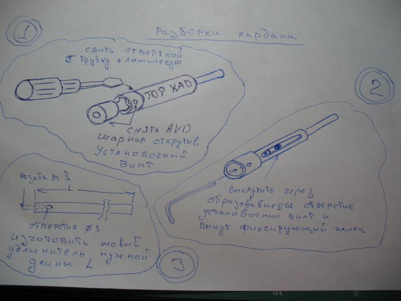

a_selivankin
как разобрать и удлинить топ кадовский кардан. прошу извенить за качество рисунков. я не художник,я только учусь.

Алексей напиши чуток подробней как удлинить кардан более менее подручными средствами,тк на даче сижу=). Integy. алюминь сбил,установочного винта нет.резьба под него есть…
Ant
оо.это я нашел.рисунок №3 разъясни.
