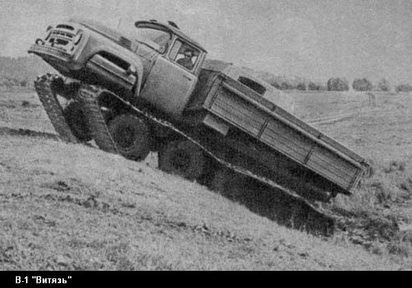

Интересный проект! Будем следить)) тока ЗИЛа не ставь на гусеницы - перебор буит)))))
Нужная схемка! А зил останется таким только чутка доработаю и всё))
rcopen.com/files/4d2f5ff49970730077cc8643 зил на гусях. точнее не зил а снегоболотоход витязь 1.посоветовал бы ханномаг,у него ходовка на ходовку от тигра похожа. кстати он и идет с гусями из цама.а еще интересней предка зила,зис 42 .эт наш полугусеничный вездеход.
