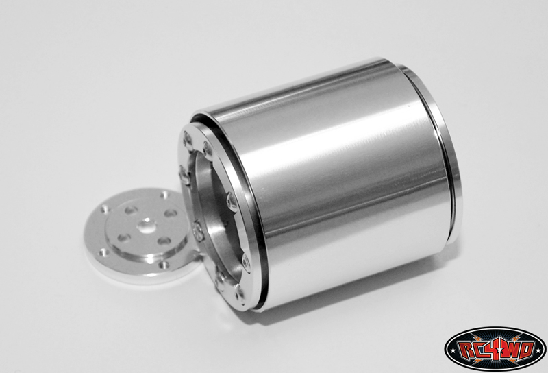

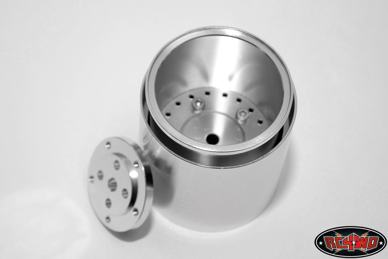

Raven-art
кстати может кто то гдето видел эти диски в продаже или есть у кого ?
Giant Puller 1.9" Beadlock Wheels
