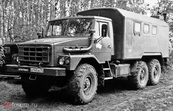

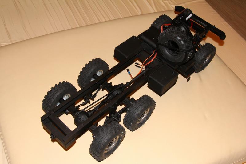

Снова Экстрим остался один. Творческие поиски товарища для него привели вот к такому прототипу (хотелось оригинальную модель с кунгом) с довольно интересной трофийной историей. Ведь именно эта машина в 1994г. прошла по маршруту автопробега Лондон-Москва-Берингов пролив-Нью-Йорк. Информации по машине достаточно, как фото, так и видео. Проект начат не сегодня, уже кое-что сделано. Техпроцесс “по просьбам трудящихся” будет не весь в одном посте, а по мере производства. Но долгим, думаю, проект не будет, основное уже готово. По матчасти: мосты Аксиал, коробка R3, раздатка Хаммер, карданы Джун Фак (кроме заднего), диски SR02, резина USSR Military 1.9. Короче, стартуем!
Первые опытные экземпляры умели плавать
А вот такой будет модель
Начало проекта
Шасси и платформа кунга уже готовы
Gremych

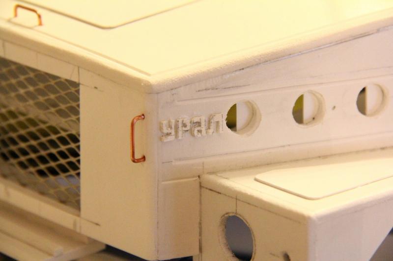

Забыл упомянуть, что проект строится в личном масштабе 1/11,8. В данном случае он неизменен, т.к. внимательный зритель заметит унификацию кабин Камаза и Урала. На все 100% копийности не будет, что-то упрощаем, т.к. затягивать проект нет желания. Но все детали соответствуют прототипу по размерам и расположению, никакой самодеятельности. Кузов строится по отработанному принципу - закрепленная платформа и съемный верх.

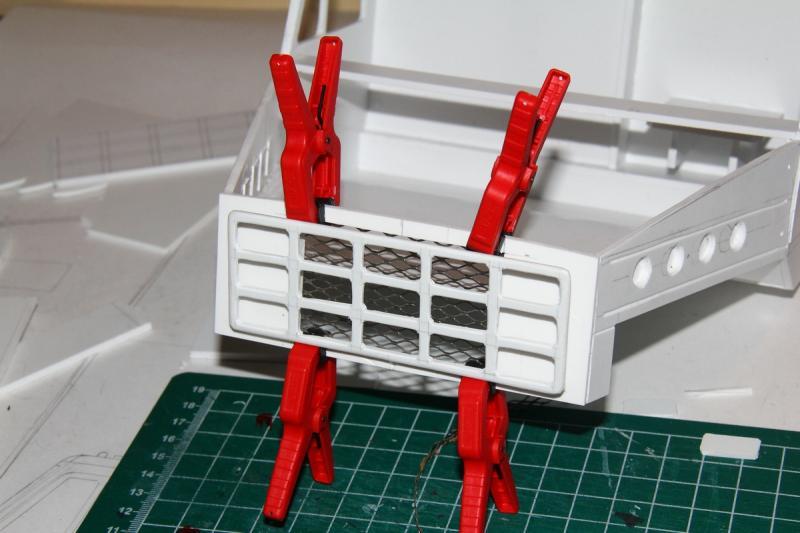

Режем и клеим пластик
Крепление кузова быстросъемное и надежное

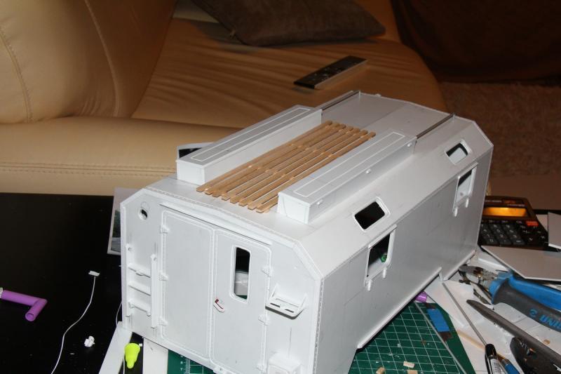

Деревянные дощечки от второго хобби идеально подошли для постройки помоста

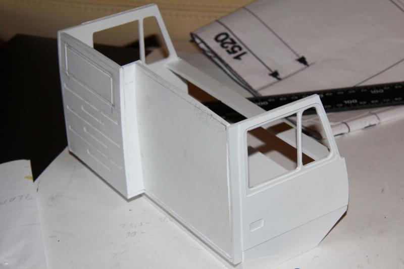

Сегодня нашлось время порезать и примерить кабину. Вроде бы все пропорционально вышло, а то как-то волнительно, ведь точных чертежей не было, все размеры отмерялись по фото.

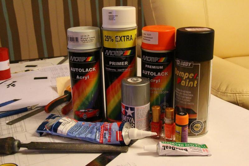

Химия для проекта

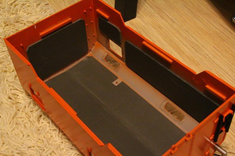

Кузов типа КУНГ сильно резонирует при движении, поэтому его ( а заодно и кабину с платформой) обклеили автомобильной шумкой. Теперь как в MB S-classe. 😁

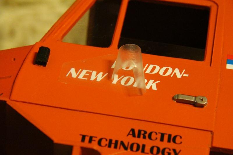

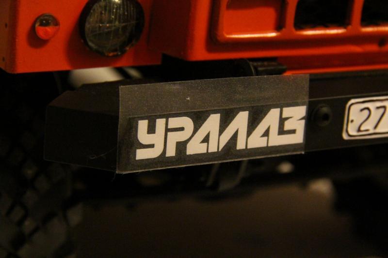

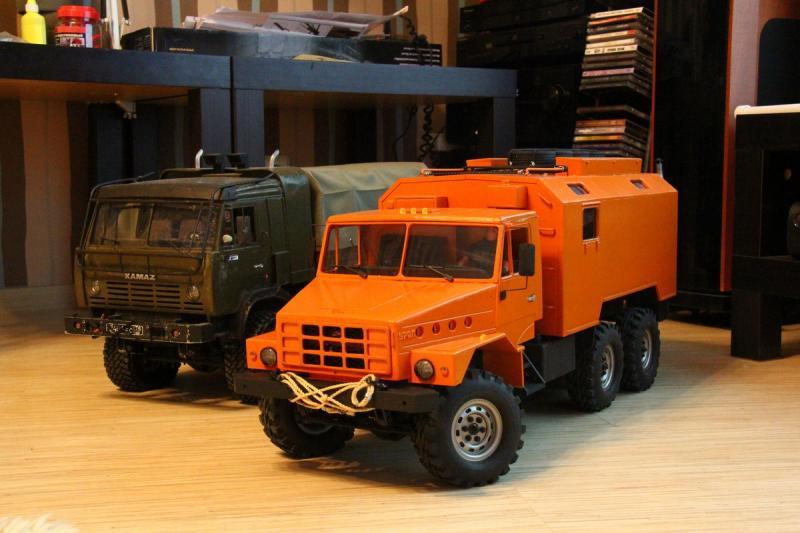

Один шаг до окончания проекта. Сегодня готовы логотипы. Финальные фото сделаем уже в дикой природе.

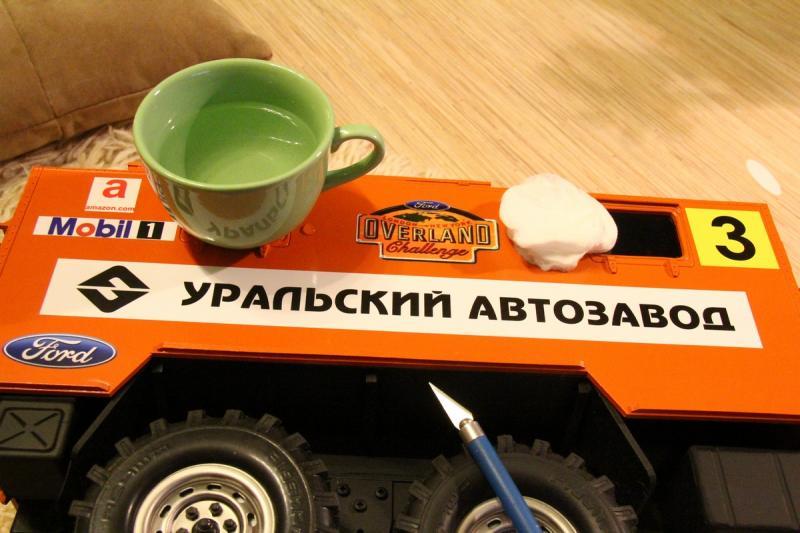

Клеим принты:
Клеим плоттерную резку (классная штука):
П.С. Череп к проекту не относится, это детям на телефон.😁
Gremych

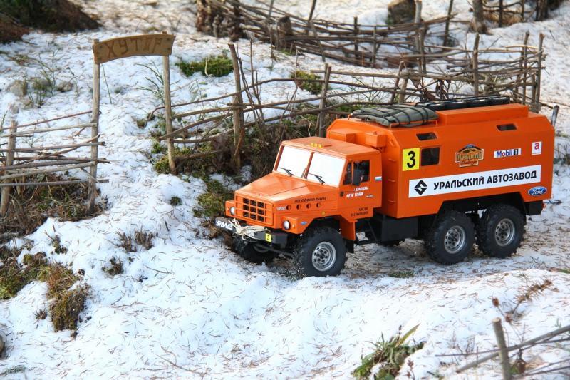

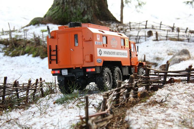

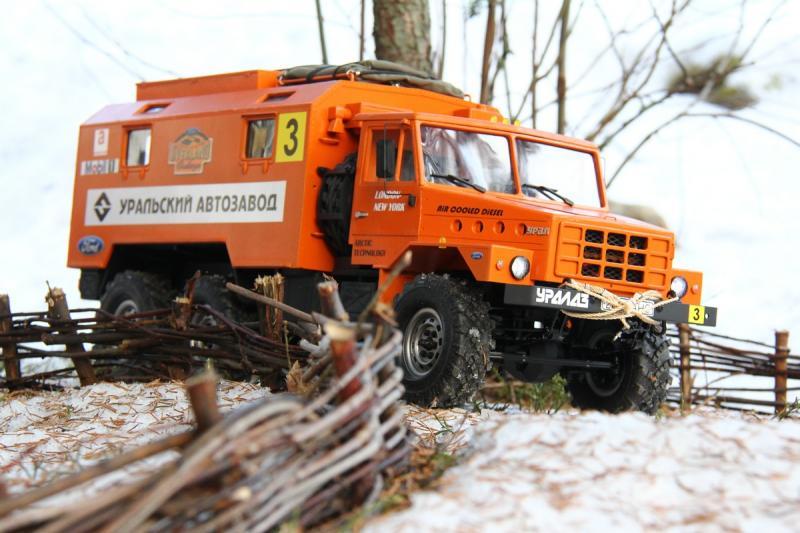

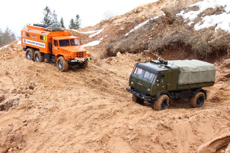

Ну вот завершен и этот проект. Пока фото, видео в процессе.
Вот это подарок! На турбазе под Валдаем оказался минихутор в десятом масштабе. Спасибо креативным людям.

TM95
Еще немного не в кассу смотрится свет. Подобрать бы более теплые диоды. Так как эти уж больно на ксенон похожи с температурой за 16к кельвинов. Хотя, возможно это по видео восприятие.
