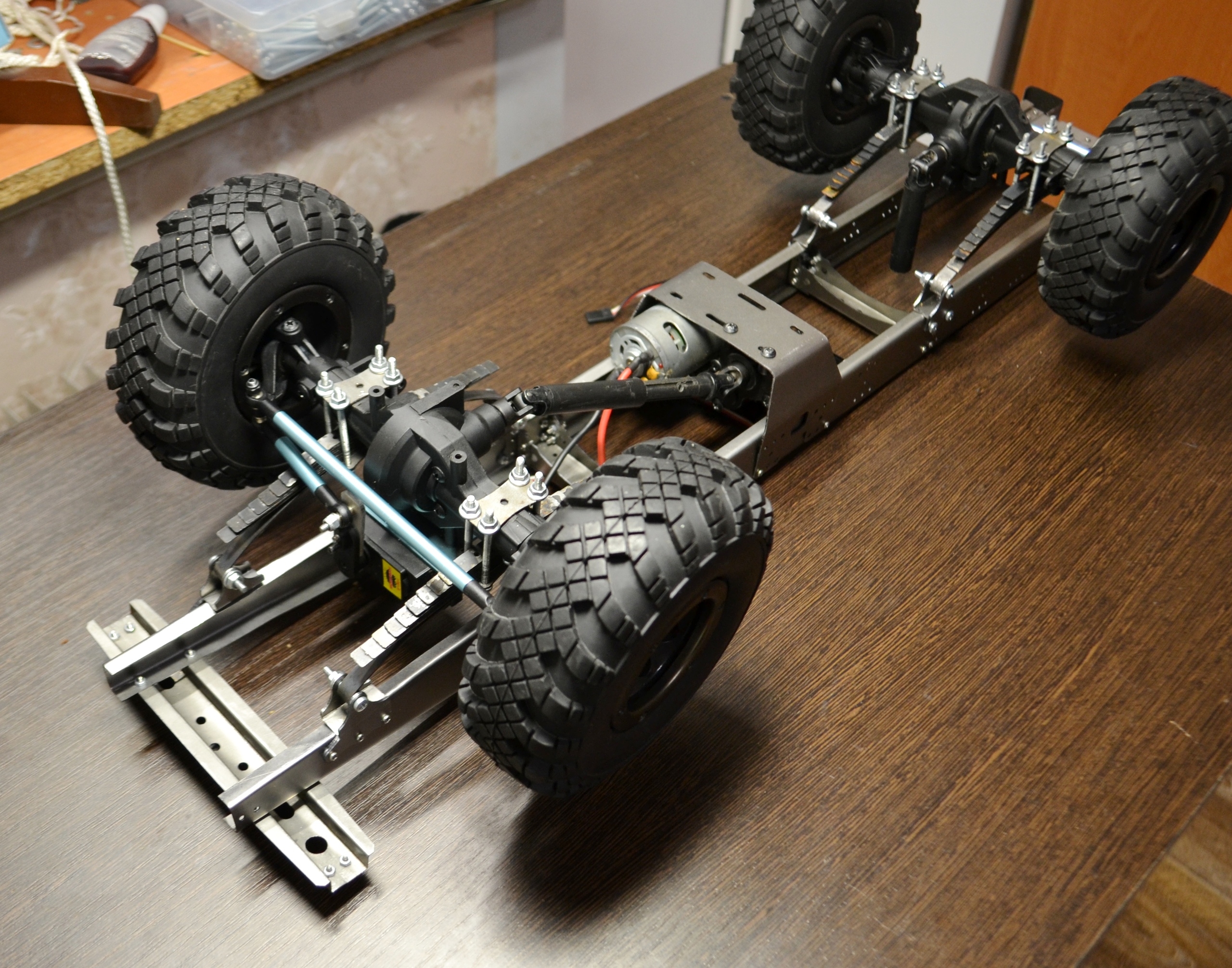

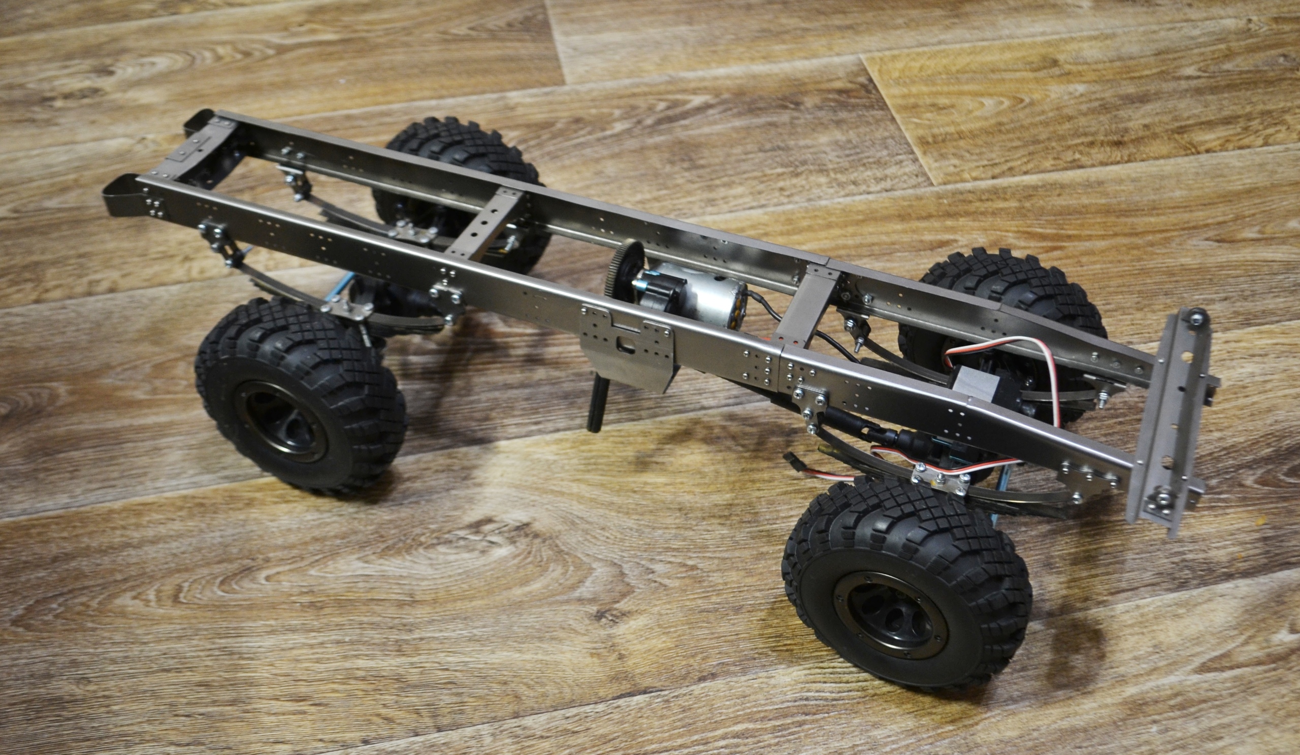

Затем был куплен краулер HSP Pangolin, и началась сборка рамы с навесным.
Установка рессор с кронштейнами и площадка для раздатки, и еще немного мелочей - ступеньки кабины.

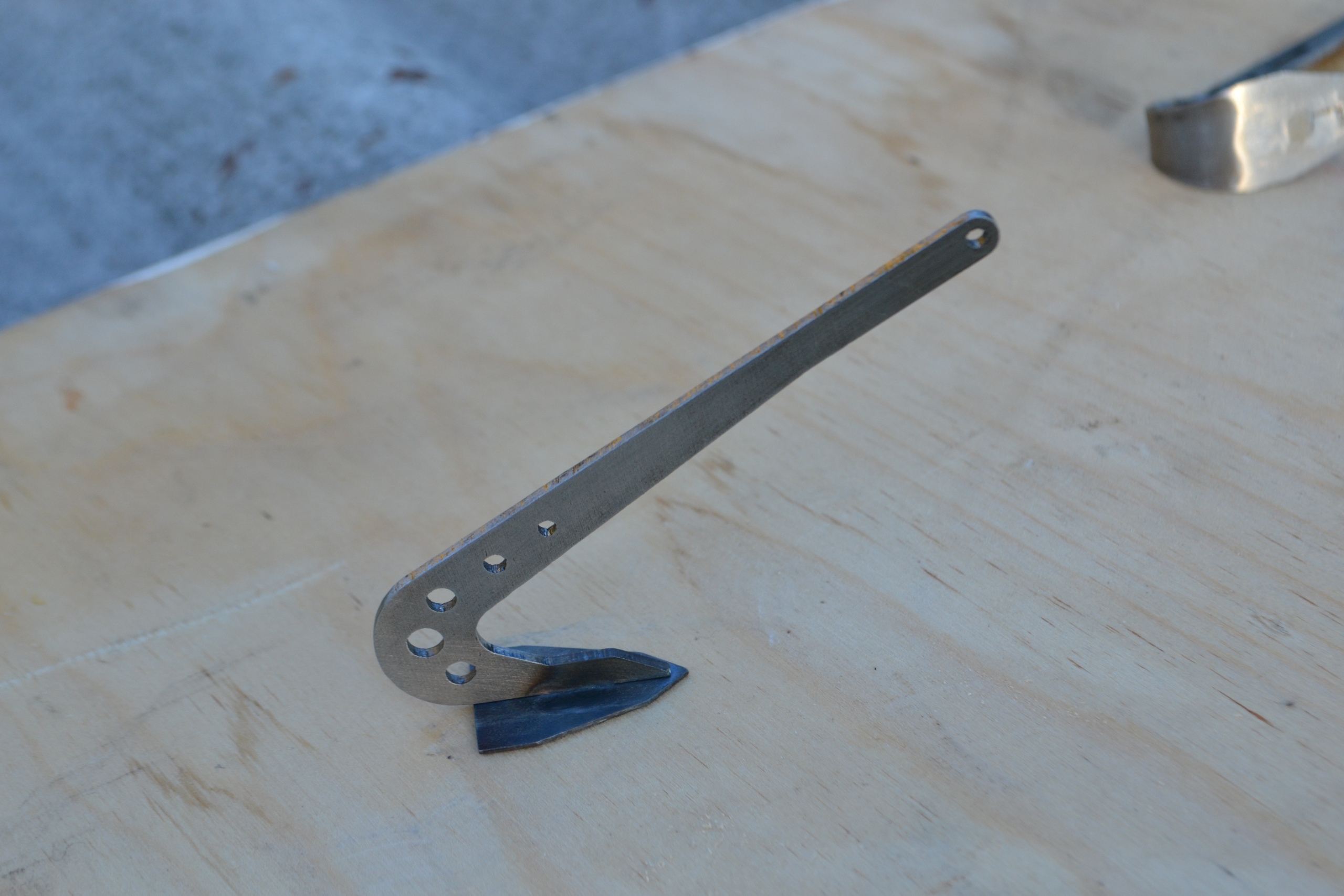

Немного дополнений для трофи - якоря - простые и складной, сендтраки и крюки.

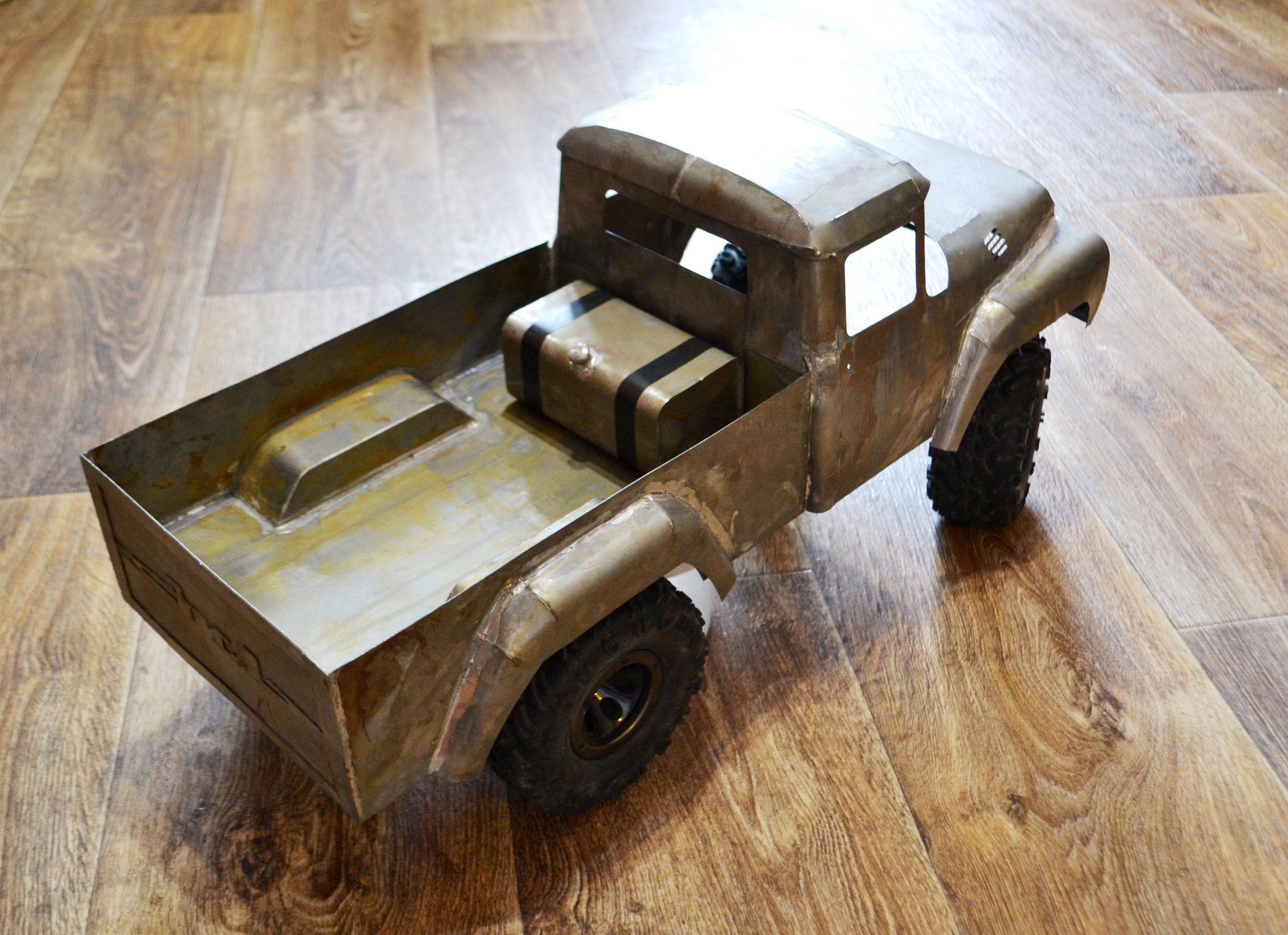

Зато вдохновение посетило при сборке кабины зила. Это уже вторая кабина.
Зил решено было сделать пикапом.
Примерка к колесам и на шасси TRAXXAS TRX-4.

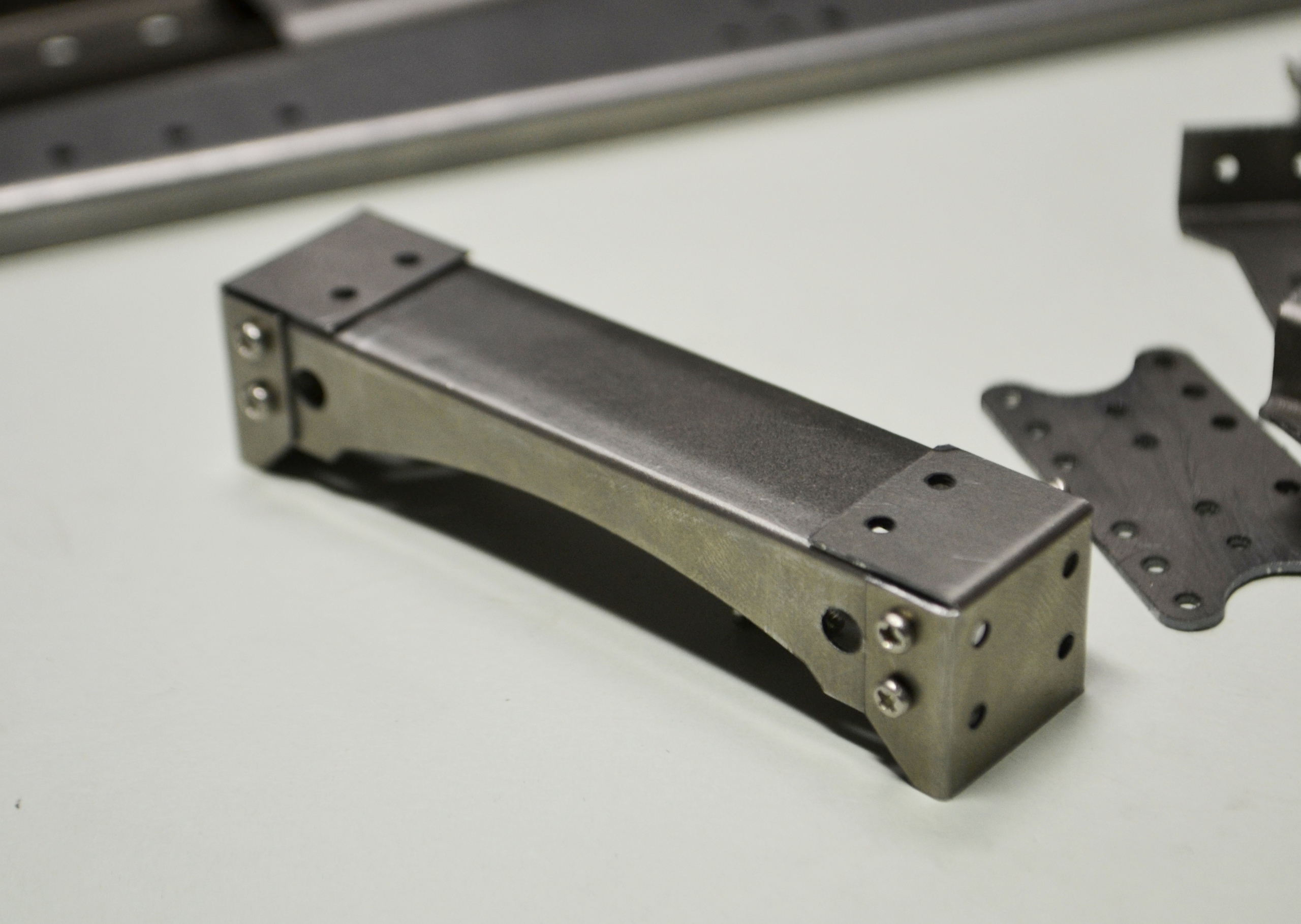

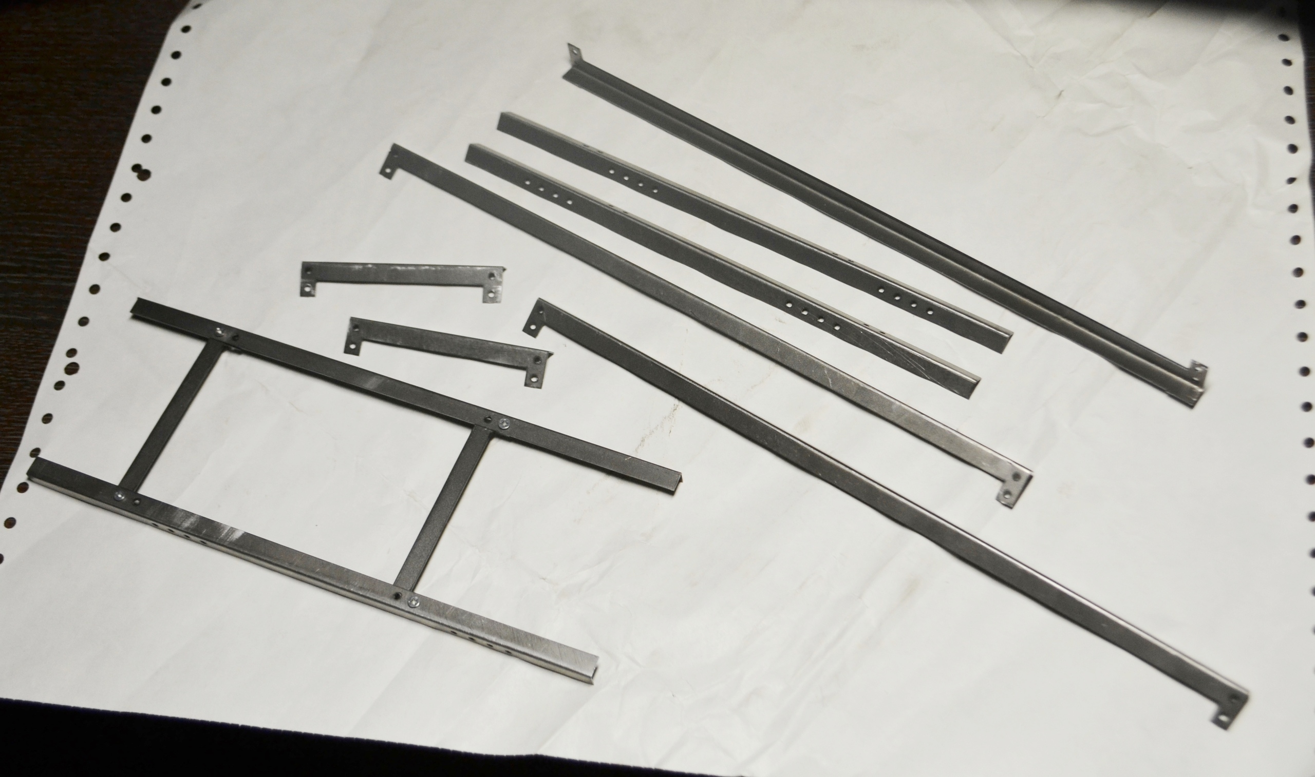

Собираем раму на КАМАЗ дальше - поперечины и собственно сама готовая рама.

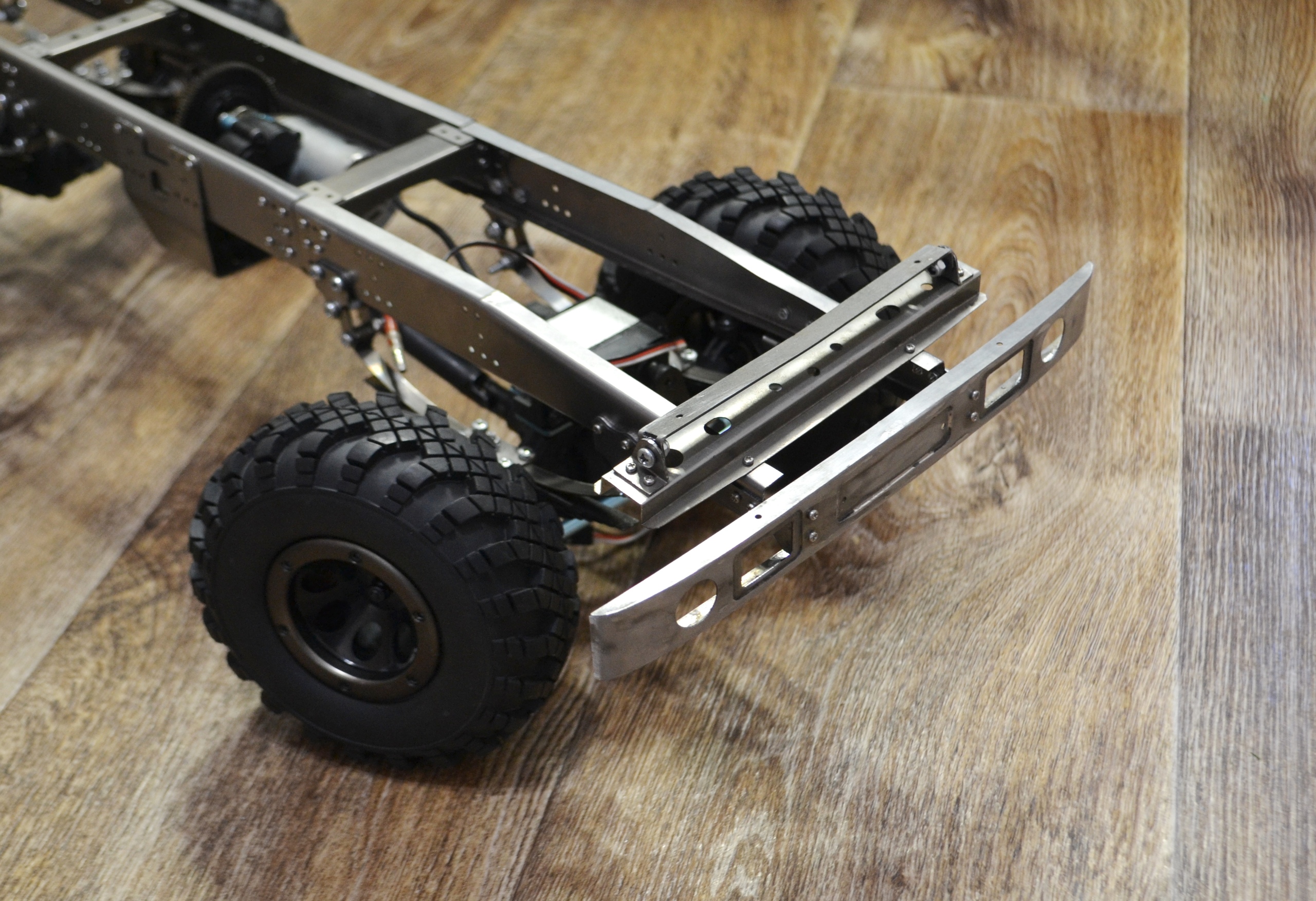

Шасси КАМАЗ встало на колеса
Спаял и установил бампер.
