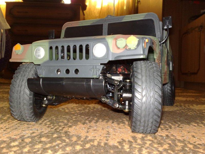

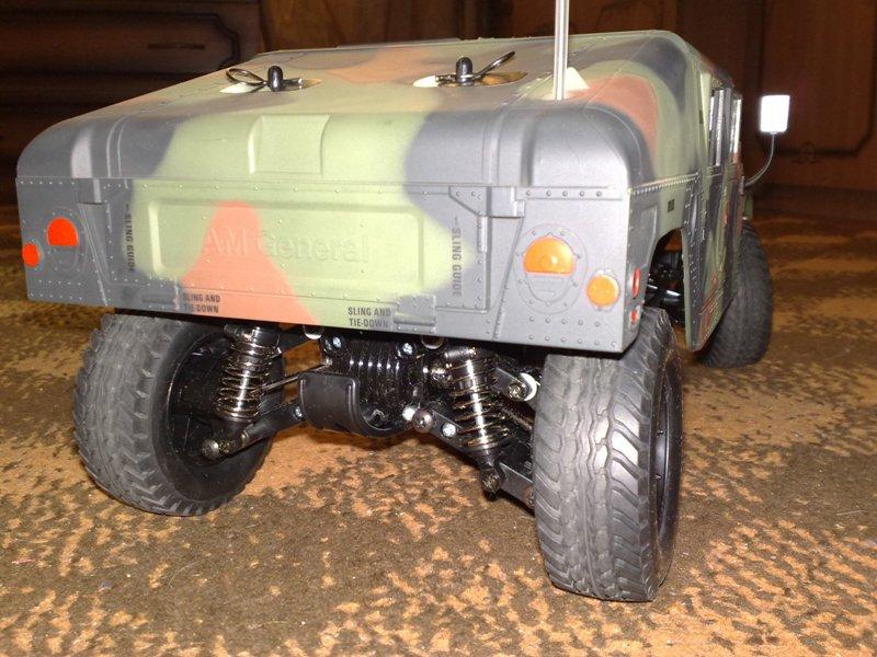

купил в субботу Хаммер! прусь от этой машины с самого детства, дома куча моделей разного масштаба, а как увидел на сайте, так со стула чуть не упал, потратил последние деньги, но доволен пипец))) а цена у него такая потому что их откапали на складе 3 штуки, осталось 2))) модель антикварная, стоит механический регулятор хода О_о его сразу под замену ездить с ним нериально плавности никакой, тормаза нет. пока вобщем кавырять его времени небыло, но из того что заметил- нехилые люфты в рулевой и в рычегах, подвеска очень мягкая, а сама машина тяжолая передние колеса цепляют арки. про колеса вопрос- я так понял на него можно смело ставить любые колеса от 10ого масштаба, посадочные места стандартны?
ждём фоты…)
свалил вчера пораньше с работы и прокавырялся с агригатом до двух ночи, перебрал полностью подвеску, чуть- чуть растянул пружины, опустил кольца ниже, промазюкал графитовой смазкой крепления рычагов, коегде поставил шайбочки, задние аморы сверху крепятся на шариках, одел туды кусочки силиконовой трубки что бы не гуляли туда- сюда. итогом всего этого стало поднятие клиренса примерно на сантиметр и подвеска стала жоще, теперь он под своим весом не оседает и передние колеса не цепляют арки и почти неосталось люфтов, еще заменил бородатый механический регулятор на тамиевский, только он неподходит по габаритам- мешает самопальный радиатор, но снимать его не буду(радиатор в смысле), буду искать еще один такой же желательно, так как этот снял в другой машины
