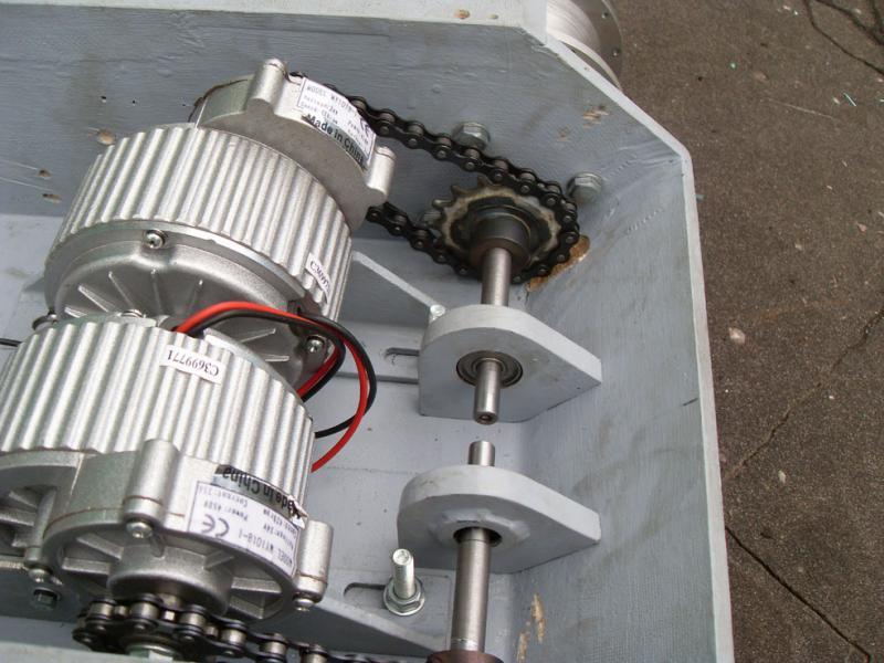

Продолжаю обдумывать варианты установки электродвигателей.
Если приобрести пару этих tncscooters.com/index.php?route=product/product&pa… , то их через цепную передачу сразу крепить к ведущим звёздочкам и максимальная скорость в районе 6,5-7 км/ч.
А если поставить пару таких tncscooters.com/index.php?route=product/product&pa… через угловой редуктор (передаточное отношение 1/3) от УШМ и цепную передачу, то скорость возрастает до 14 км/ч.
Второй вариант в плане скорости нравится больше, но хватит ли крутящего момента разогнать 80 кг у двух 600-ватных моторов
пы.сы. Рекламой не занимаюсь
Те движки, что по первой ссылке, неубиваемые, в прямом смысле, так что рекомендую, при 24 вольтах 12-14км/ч для них не проблема, зависит еще от размера звездочек на двигателе и на выходном валу, можно меняя их изменять скорость, но это и так понятно. Про другие моторы ничего сказать не могу, хотя, наверно, суть та же, только без редуктора.
