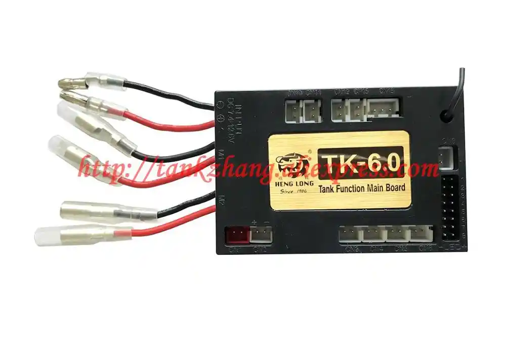

Вчера сгорела плата от Пилотаж.
Подскажите пожалуйста какую аппаратуру купить и как правильно подключить, может есть нюансы. Советовали купить hl 6.0 на АлиЭкспресс вот ссылка не реклама. #Aliexpress 2 832,06 руб. 36%СКИДКА | RCtown 6,0 Функция материнская плата + 2,4G передатчик система дистанционного управления Набор для Heng длинные 1/16 Радиоуправляемая машина
a.aliexpress.ru/_NrdXy
В аппаратурах и подключениях не силен знаю только азы.
Tankoman=
Delane:
Всем привет.
Ходовая часть почти закончена, остались косметические моменты.
А движки у вас какие, на линейке 54 мм (540-е) ? На какое номинальное напряжение?
Про плату ХенгЛонг 6,0 реальной информации мало, в описании пишут о напряжение питания до 12,6 вольт
С 12-ти вольтовыми движками должно держать… если будет греться, то ставить вентилятор

Напряжение двигателей 12 вольт, для питания купил nicd аккумуляторы 2 шт. по 6v. Из 2 сделал один на 12 v., 2400mah. Главный вопрос как подключить. Товарищ писал, что придется перепаивать коннекторы на плате…хз. Я в аппаратурах профан, мало знаю.
Tankoman=
Конечно “коннЭкторы” это звучит круто… что по простому называют разъемы.
Под ходовые движки и питание там выходят провода из коробки - можно припаять… Под остальное нужно искать отдельно.

Как я понял разъемы “коннекторы” идентичные, что на плате “пилотаж”, что на “тк-6.0”. Просто нужно будет купить необходимое их колличество. А вот вопрос по звуку я пока не знаю как разрешить. Мне сказали в ТК-6.0, 4 звука Тигр, леопард, т-90 и что-то еще, но не 34-ка, а нужна именно т34.
Tankoman=
Delane:
Не возьмусь так смело и однозначно утверждать, что они все одинаковые…и шаг…и конструкция замка…
Хочу только посоветовать, хотя бы для первого включения, задействовать плавкие авто предохранители!
Китайцы, пока что, используют в своих игрушках под эту плату движки ТОЛЬКО 380-го типа номиналом на 6 Вольт.

Разобрался с определением класса двигателей, у меня 380е на 12 v. Читал на форуме напряжение на плате 7.2-12.6v, думаю всё должно получиться!)

Был не прав, нашёл в интернете и мои опасения подтвердились 550 моторы!!!..как теперь быть не знаю, как их подключить к TK-6.0
FLIEGER=
550 моторы!!! Епать. Ещё возьми 23Т чтобы взлететь 😃 ,но не надолго, от перегрева штатных регуляторов в плате, сгорят, придётся всю плату менять. Тебе Tankoman пишет, посмотри сколько, человек сделал моделей. У него опыт большой. Возьмите шуруповерт и посмотрите, там 550 мотор стоит, влезет в модель, а там их 2 таких. У 550 моторов ток большой, и мотор подбирается под редуктор. А вообще посмотрите что тебе Сергей пишет, не спеши, подумай, посмотри другие посты.
