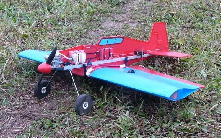

Какая прелесть)))))))) Как летает?
Лет 20 назад, когда ФАНов еще не было, приятель на таком выкаблучивался. Летал всяко - боком, раком, хвостом вперед и так далее, обычные пилотажки так не делали. На это лето вновь его повторил, оказался вполне нормальный фан!
хороший самоль, только чё-нибудь под бензин хочется
А него как раз 15-кубовый бензин просится!

Вобщем самоль пострадал так. Крылья целы хвост все цело. Ну одна нервюра треснула - заклеил. А вот фюз внутри в середине поломало все. Востанавливать можно но неохото. Решил вот ему плоский фюзеляж сделать. При этом удлинить хвост на сантиметров 5-10 - по мне як был короткохвостоват)))))))))
Бальзы в уфе нету нифига, да и дорого она. На переобтяжку крыльев пленку заказал, скоро придет. РН прежний непойдет на плоский фюзеляж - есть полоса бальзы 5 мм, плотная хорошая. Сделаю. РВ сохраню яковский.
Из чего делать фюзеляж плоский? Думал гдето 10-12 мм делать из 3 мм березовой фанеры 2 слоя на электро лобзике выпилить, между ними вставки из бальзы. Будет прочно но думаю тяжело.
Че делать?
Могу впринципе у товарища в столярке наделать реек из легкого дерева типа осина или липа, а фанеру только в морду… Че посоветуете, а? Как делать чтоб крепко и легко.
П.С. Крыло из 2 половинки, на ал. трубе. Эскиз нового такой:
Набор выполняется из сосны, моторама из бука(берёзы, дуба, граба), затем передняя часть(до лонжерона) зашивается фанерой 1-1,5.
Машинки в хвост ставить нежелательно. Центровку следует подобрать путём перемещения точки установки трубы на (почти) собранной модели.
Ну дуб под мотораму есть. Набор из сосны тяжеловато будет точно, может осинку всетаки? Машинки сильно не повлияют. Они мини размера, и легкие, те что стояли на як55 и прекрасно справлялись.
Цель - сделать полегче у меня, но по возможности без бальзы.
Если не зашивать то место где крепится крыло - то подскажите как там его крепление грамотно организовать?
Осина, как и прочая липа, не имеет характерных для сосны(ели) слоёв и соответственно не желательна к использованию в качестве продольных силовых элементов.
Не важно. Любое увеличение массы балки вызовет дополнительные нагрузки при нештатной посадке, что увеличит вероятность излома.
Зашивать надо чуть за трубу.
Для крепления я бы вкрутил пластмассовые винты Д5 или Д6 в то место передней части крыльев, где обычно располагается центрирурующий шпендлик. Затем прорезал бы в фюзеляже сквозное отверстие, типа загнутой замочной скважины, таким образом, чтобы надетые на трубу крылья с отрицательным углом установки попадали бы в большой диаметр головками болтов, а после, при поворачивании их(крыльев) к нормальному углу, головки болтов заходили бы под фанеру.
Для заднего крепления я бы просверлил отверстие Д4 в косынке фюзеляжа таким образом, чтобы вставленный в него алюминиевый штырёк с надетыми по краям резинками, исключал возможность поворота крыльев.
Либо изогнул бы фигурную пластинку, прикручиваемую к зализам через нижнюю часть фюзеляжа.
