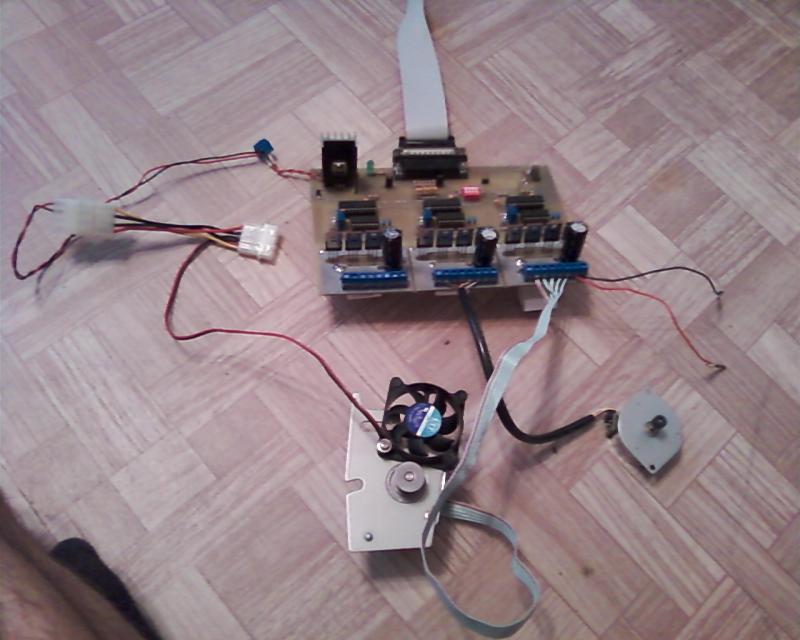

схема L297 + 7409 + irfz44
docktor_vatson

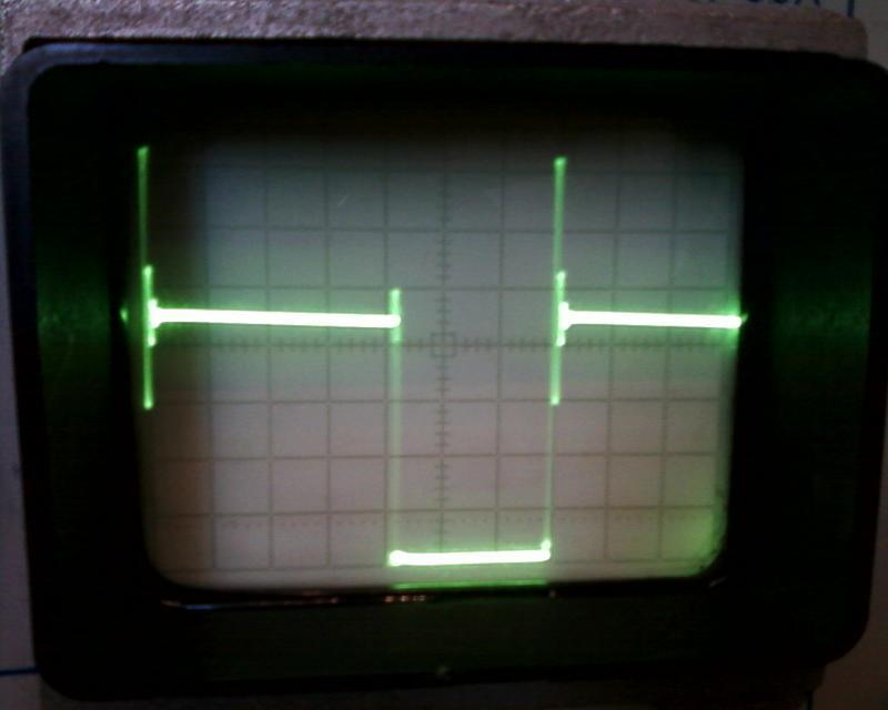

Ну вот и первые данные с Осциллографа
так на этом фото подключено всё но дв не запущен
тутдвигатель в работе
на всех каналах одно и тоже…
V делитель =2
развёртка 10 Ms
Dj_smart
А где снимались осцилограммы? На обмотке движка? У меня С1-94, так мне так и не удалось толком посмотреть 😦. Когда настраивал шим, смотрел на измерительном резисторе. Тоже мало хорошего - на одном резисторе сидят 2 обмотки. Но картинка куда устойчивей.
docktor_vatson
Dj_smart
да смотрел на выходе паралелно с дв
Ну что, кто нибудь может мне подсказать на счёт моих измерений осциллографом, что не так, или где ещё нужно измерить чтобы понять причину моей проблемы!!!

Мало иметь инструмент, теперь нужно научиться им пользоваться. 😉
Для начала:
  1. снимите осциллограмму сигнала step
  2. снимите осциллограмму (для этого же step!) либо аналогичную той, что уже показали, либо (лучше!) на измерительном резисторе, при той же развертке по X
  3. Сравните периоды сигналов на осциллограммах. Если они совпадают - ШИМ нет.
    Если осциллограмма 2 по сравнению с осциллограммой 1 выглядит широкой размытой полосой (при той же развертке по X), то, скорее всего, ШИМ есть.
Пока непонятно, что у Вас творится.
Если про 10 мс не ошибка, то период сигнала на Ваших картинках 7*0.01=0.07 (сек.) - это похоже на то, что ШИМа нет, поскольку ШИМа не может быть на такой низкой частоте ~14 Гц.

хм, там не Ms а µS. действительно ошибся

docktor_vatson:
Тогда есть надежда, что заработает: 70 мкс -> 14 кГц, маловато, но тут уж надо смотреть номиналы элементов задающих частоту в L297.
