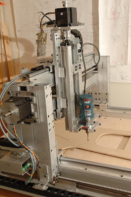

giantflier:
еще раз уточняю, трубы заказаны. часть труб уже лежит готовая к обработке у меня в гараже. …
трубы уже нарезаны, просверлены, и собраны в одно целое. как видите, рама уже готова, горизонтальный портал и вертикальная каретка практически тоже собраны. не хватает лишь нескольких деталек. можно посмотреть на картинку.
на этой неделе, я думаю, будут установлены ходовые винты и вся прочая механика.
дело останется только за моторами, муфтами и контроллерами.
ими занимается мой уважаемый напарник.
тем не менее, можно уже сделать представление о том, что получается.
как видите, начали с того, что пришлось сделать мощный шкаф. материал - фанера толщиной 19 мм. стоит все это на четырех мощных колесах.
щкаф имеет такую специфическую форму с далеко идущим замыслом.
попробуйте отгадать.
рама, между прочим, получилась очень жесткая, как кому-то это не покажется странным. расчеты по допускам и посадкам также оказались верными. ничего подгонять и подпиливать не пришлось. все встало на свои места. параллельность продольных балок оказалась в пределах нескольких десяток (!).
при том, что положение рельсов еще никак не регулировалось - они уже практически встали в пределах задуманного допуска.
я лично рад этому. всегда приятно, когда расчеты подтверждаются практикой.
ukr-sasha
Мысли вслух: тумба из фанеры будет резонировать, как барабан.
giantflier
ukr-sasha:
к сожалению, гранита не оказалось под рукой.

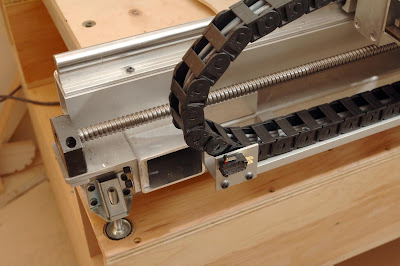

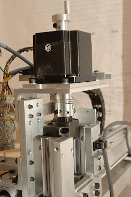

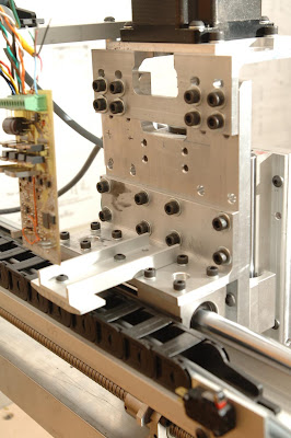

дело понемногу движется. рама наконец полностью собрана. все болты заново установлены с пружинными шайбами.
сегодня установил портал Y и каретку Z. все снова собралось сразу и без подгонки.
впрочем нет! один рельс оказался немного длиннее чем нужно. пришлось его разобрать и снять 3 мм в длину на наждаке.
затем круглый рельс был установлен обратно на алюминиевый поддерживающий прорфиль. все болты (М6) были снова поставлены на место, но уже с локтитом.
если горизонтальная рама собрана намертво, то пока половина болтов вертикального портала только наживлена. но очевидно все встает на место.
гайка ходового винта по оси Y только наживлена на одном болте для проверки соосности. соосность имеет место.
винт по оси Х пока тоже не закреплен к станине вообще. для проверки соосности установлены только винты М5 на ходовой гайке. все встало на место без усилия - от руки. это радует.
еще предстоит установить кронштейны под опоры ходовых винтов и закладные,а также под моторы, которых пока нет.
на этом первый этам можно будет считать в освновном законченным.
после этого, нужно будет сваять рабочий стол. его предполагаем сделать из классчиеских алюминиевых профилей типа KANYA. впрочем реальный производитель неизвестен. профили достались почти со свалки.
если есть вопросы или не ясны какие-то узлы - спрашивайте, выложу дополнительные снимки.
как видно, реальное изделие почти не отличается от прорисованного в солиде.
LINER
симпатично)
а с жесткостью как?
giantflier
LINER:
симпатично)
а с жесткостью как?
впечатление такое, что очень жесткая конструкция.

kerbetos
а какова толщина стенок квадратных труб?
аппарат уже работает, что резали на нем?
boldive
Толщина стенок 1\8 дюйма или 3.175мм
Пока все очень жестко. Когда начнет работать посмотрим что станет через месяц, другой.
