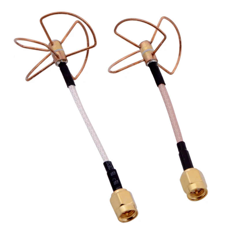

вопрос, читал что антенну клевер на квадрик нужно ставить с 4 лепестками а на fpv приемник с тремя, ничего если и туда и туда поставить две одинаковые с четырьмя?
Это было во времена когда покупали клевера как на вашей картинке. Уже года 3 как все клевера одинаковые и на передачу и на приём.
