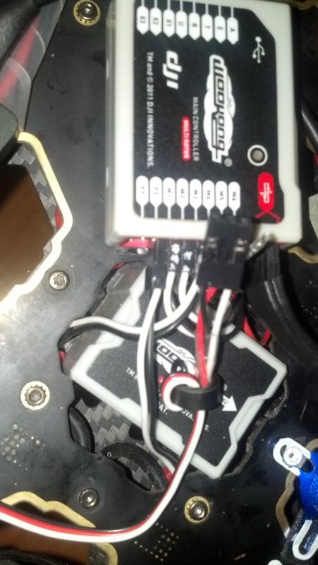

Подскажите на раме tarot 650 sport размещать в середку ?
integro:
Вокруг назы можно размещать провода от регуляторов.
И ставить на силовую пластину tarot
например так
можно размещать назу как wookong
Sabotaghe74
integro:
Да.
