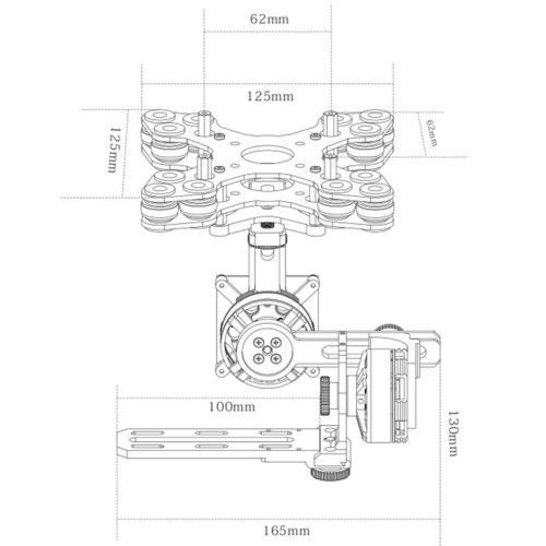

Привет, кто-нибудь устанавливал на сабж вот такой подвес:
Мозги сломал, как качественно установить. Дело в том, что железные штыри, за которые надо подвешивать находятся как раз под трубками для доп.оборудования. По идее на них надо как-то зацепить, но толковых вариантов я пока не придумал. Можно через рожки таротовкие попробовать, но они хлипенькие…
spec-43
mr_stepik:
рожки таротовкие
  • крепление стяжками;
    второй вариант использовать крепление подвески аккумулятора!

mr_stepik
Возможно, кому-нибудь будет полезно, нашел более-менее изящное решение крепления подвеса. Думаю, по снимку все будет понятно:
Получилось почти по фен-шую, т.е. минимум колхоза (пришлось чуть расточить верхнюю платину, чтобы штырям не мешала и новые отверстия в нижней просверлить.
Зато теперь демпферы работают на сжатие, как и задумано.
