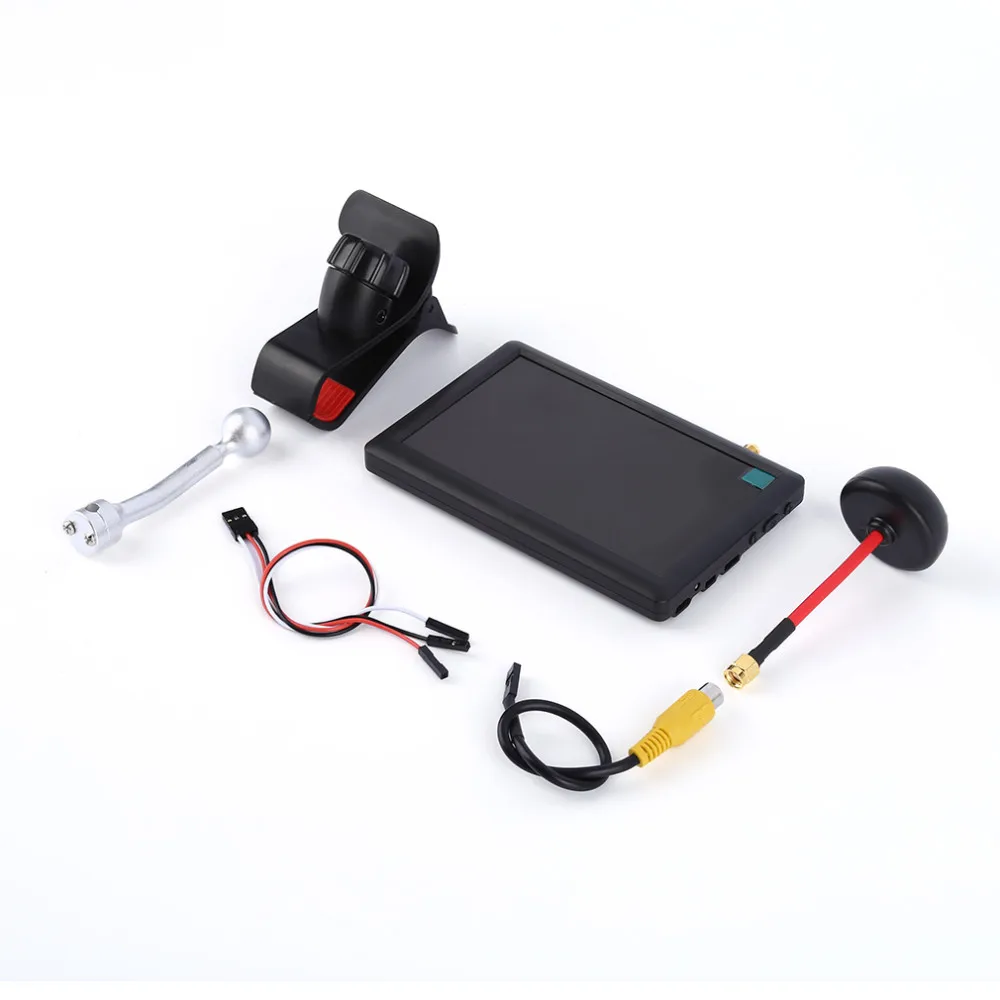

Я что-то вот такое имел ввиду.
На этой конкретно модели хорошо, что кнопки управления на боку. Если еще возможно изображение в нем перевернуть, чтобы антенна вперед смотрела, а не в лоб - годный вариант. В принципе, я в ntsc летаю, как и многие. И из соображений “одна строчка на один ряд пикселей на экране”, возможно больше и не надо. Большее разрешение экрана не даст лучшей картинки, а при таком FOV зерна особо не должно быть видно.
В общем, нужно какой-то такой, телефоноподобный монитор под этот шлем. С матрицей можно сделать лучше и компактнее, но нужны особо прямые руки и кривые извилины. А задумка сделать ЛЕГКО повторяемый шлем, который могли бы собрать не слишком искушенные в электронике и моделизме новички. “купил такой-то монитор, распечатал шлем, нарезал зеркала. Собрал все в кучку и полетел”.
