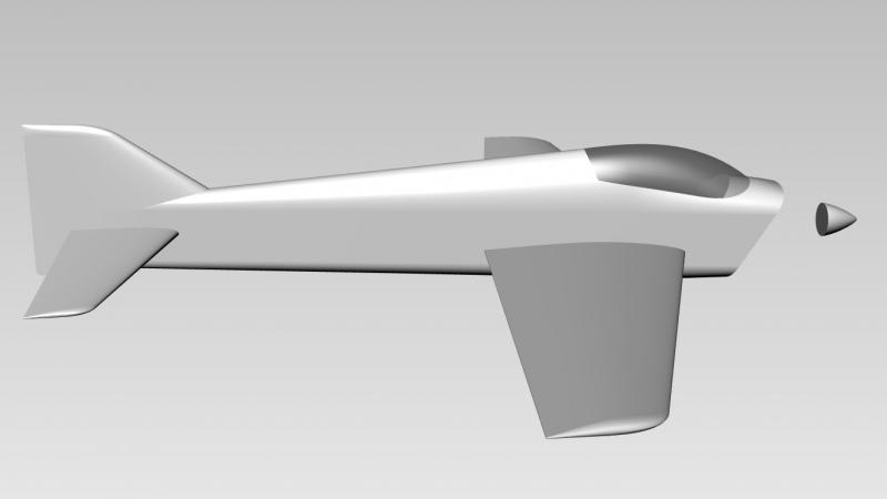

Как уже я раньше писал, самолет в дереве готов… занимаемся матрицей фонаря и капота… выглядеть все будет приблизительно так:
И я не про того мужика, который самолет держит - этот мужик всегда так выглядит 😃
