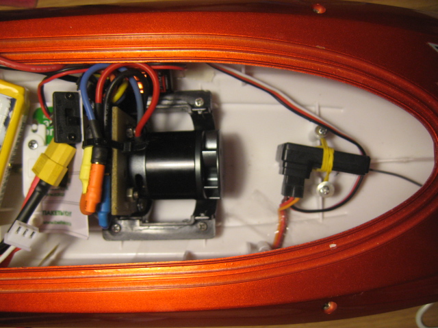

Ft009 есть, но там от нее остался корпус да вал с винтом. Рег hobby King 90а+ аутранер 3700кв. На 3s очень бодро по гладкой воде, на волнах прыгает. Поставил туда стабилизаторы и транцевые плиты.

Вобщем полный сетап:
Регуль с огромным запасом. hobbyking.com/…/__28223__HobbyKing_90A_Boat_ESC_4A…
Мотор hobbyking.com/…/__17152__ADS400L_Water_cooled_Brus…
Транцевые плиты hobbyking.com/…/__12198__Trim_Tab_Set_40_5mm_2pcs_…
Стабилизаторы hobbyking.com/…/__12709__Roll_Fin_Stabilizer_Set_W…

Вал по тоньше ставят для удобства, он зажимается цангой и легко вытаскивается, для смазки. Рамка это стандартная моторама, если я правильно про рамку понял, на которой мотор установлен.

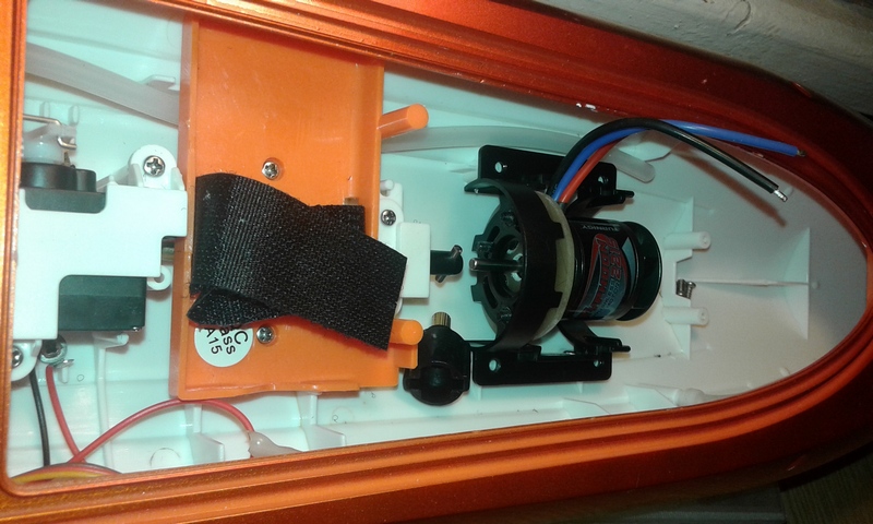

Стандартная моторама, это черная на фото, на которой мотор стоит, продается на али отдельно или с мотором, не помню точно. Судя по фоткам, на этих лодках моторамы различаются.

Да, эта вставка - переходник. Расскажу, где ее берут.
Дело в том, что родной мотор коллекторный, 540 размера.
Если будете ставить БК инраннер, то скорее всего 36хх размера, например отсюда:hobbyking.com/…/__515__512__Electric_Motors-36mm.h…
Я видел нете такие переделки.
А если будете ставить такой, как на ваших ссылках, тогда вы будете ставить аутраннер, который другого размера, и у него(естественно), другое крепление.
Из-за этого несоответствия и ставит народ переходные пластины. Я, к примеру, свою сделал из текстолита, она видна на фотке.
Делал из этого:
Мотор hobbyking.com/…/__9021__Turnigy_Typhoon_450H_2215H…
Регуль hobbyking.com/…/__14630__Turnigy_TrackStar_25A_1_1…
Оказалось, что мотор и регулятор не греются критично, поэтому обратно систему охлаждения ставить не стал.
