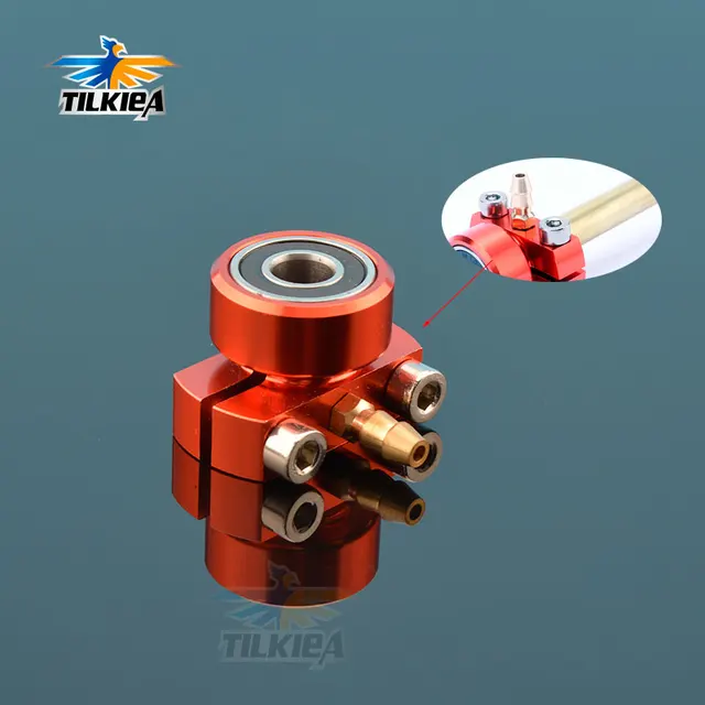

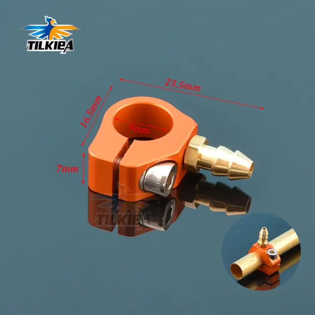

И что за набалдашники у вас на валах, в которые масло подается? Не видел таких нигде в продаже.
Я думал такими штуками делать промасливание:
или

gl0om:
я делал сам, мне так дешевле:) эти набалдашники приклеены локтайтом к дейдвуду. в них вставлены подшипники и штуцер смазки.
gl0om:
первый вариант - плохой. он ставится на дейдвуд, он не решает проблему необходимости подшипника и вот в нем как раз проблемой будет тефлоновая трубка в дейдвуде.
а вот вариант 2 - самое оно, я с него и драл идею, просто упростил
