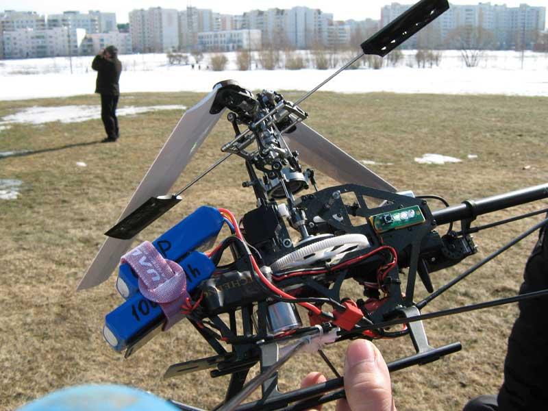

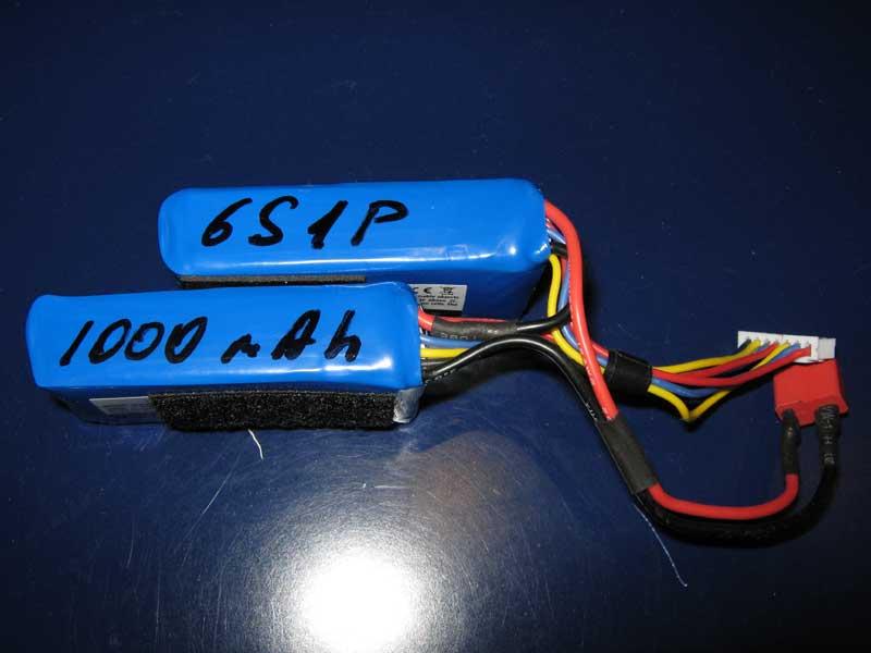

Давным-давно собрал себе 450-тку на 6 банках. В прошлом году летал довольно часто, сейчас - периодически.
Серво futaba 3156 и 9257 на хр.
Гиро futaba GY520
Регуль Markus SL45
Markus BEC
Мотор Hivolt 2312 KV2000
И аккумулятор 6S1P 1000mAh 25-35c собранный из 3s
Сетапом очень доволен. Вес как с 3-мя банками 2200мАч, но в 6-ти банках запасена огромная мгновенная мощность! В одном из полётов при активной работе шагом провернуло пиньон на валу двигателя. 11 зубов - тонкие стенки шестерни, она просто треснула. При сборке всё сажалось на локтайт.
С висения подрыв бешеный, в первый раз с непривычки чуть не уронил верт. И опять же, если просто повисеть, то акков на 8 минут хватает легко при оборотах ротора 2740. По сути можно брать акки полегче типа 20с и ёмкостью 1200-1300мАч, ибо нагрузка на них не особо большая и до 10 минут спокойно летать.
