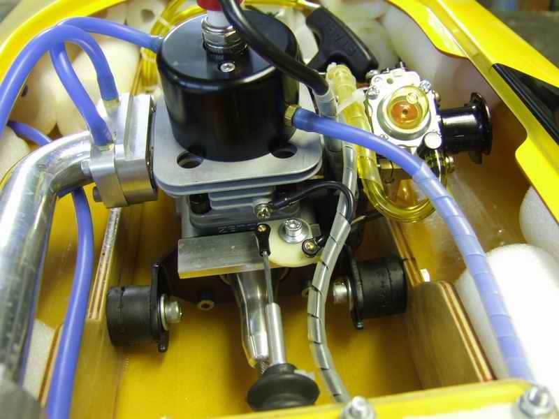

Подскажите не как непридумаю привод карба ,
всё так близко друг к другу .

У меня так
Картинку можно увеличить, если кликнуть правой кнопкой и выбрать “открыть изображение”

Antenboy_E:
У меня так
А на самом карбе плохо видно , типа качалки стоит .
Antenboy_E
Да, там стоит самодельная качалка с шаровым наконечником, на валу заслонки закреплена , блин сформулировать тяжело, отверстие, разрез, и винтом стянуто на валу заслонки.
ALEXSEI
Всё разглядел , простое решение сделал .

по рекомендации производителя при установки именно этой моторамы должно быть использованно троссовое управление газом.
набор с тросом стоит около 500 руб. можно было подумать заранее но так не было бы сложно.
здесь пример простейшего привода, оболочка фиксируется хомутом к тому самому отверстию в головке цилиндра.
