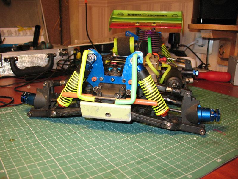

к_юрич
Долго крутил борты, прямой не лезет, горбатый влазит, но немного боком лежит. В итоге взял, и перепаял вот так.
F-1
Странно, что радиобокс не расчитан на горбатый и длинный борты.

радиобокс рассчитан на горбатые паки… но я и на CL1 пользовался бортом спаянным в такой конфигурации (4+1) так что то что они и на новой шаське пригодяться, это есть гуд
к_юрич
Дим, ну горбатый-то помещается. Просто получается так, что в центре всё впритык, а в левом углу (если смотреть на фото) пусто. Умещается о и с нижней, по фото, стороны бокса, но для правильной развесовки это не есть хорошо. Тем более видно, что конструкторы работали над тем, чтобы вес был как можно ближе к центру шасси, поэтому
Поставь на свою радиобокс от ЦЛ-1?
, Серег вряд-ли, у ЦЛХ шасси миллиметров на 20 уже наверное. Но вечером попробую.
З.Ы. Ездили-бы и теми бортами, что были, но блин погода. Вот и сидишь дома, смотришь на модельку, чтобы ещё с ней сотворить… а вы говорите гонки на призы… обкатать-то не получается…

к_юрич
Нет, очень высокий
Варианты расположегия бортов
Для сравнения ЦЛ-1. Пластина на 1 см разница, ну и защита меньше.
Всё очень плотно, под серву подложил шайбы, уж очень близко была от вала. Провод сервы притянут к корпусу, иначе будет доставать до тормозного диска.
Головастик
F-1
В месте где проходит задний центральный кардан, можно немного подпилить мотор, точнее уголок его крепления, чтобы при “игре” шасси во время езды, его не погнуть.
А так все супер! Выглядит весьма необычно с кузовом! 😃 Ждем испытаний, а так же погоды…
