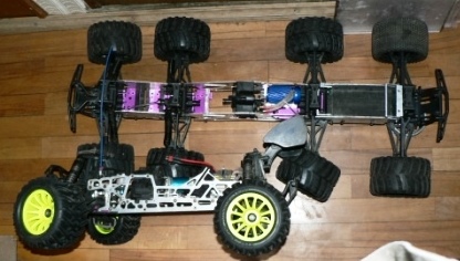

Ха вот и муляж
Вскрылись кое какие геометрические проблемы ,и сложности
  1. угол наклона 1й передней подвески не тот
    второй подвески тот
    2)рейка рылевого механизма не лезет и врезается в булкхедз второго моста - досада … а в уме всё так славно начиналось .
    3)длинна 900мм вай !!!
саваж флм малыщщ

BERSERK80:
Ха вот и муляж
    второй подвески тот
саваж флм малыщщ
осмелюсь поправить;
передние колёса точно будут о друг друга задивать…
но это не столь важно, важно действительно мотор который вы выбрали сможет это сделать, если это получится то точно куплю такой…
