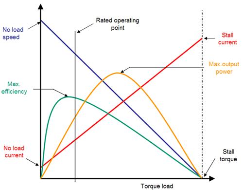

скорость = обороты мотора они же кв мотора на вольты на моторе Забиваем на падение кв под нагрузкой
момент на моторе = сопротивление воздуха потери на вращение и всевозможная борьба с чем либо , и такой штукой как качение трение колёс и тд
Поскольку
момент равен кт на Амперы и эта хрень линейна и “линейнее” некуда
см ниже дата шит от тамии хотябы
ну или это
Для коллекторника это оно самое феншуй , если в хо стоял коллекторник то на этом всё и кончалось бы , делаем такое передаточное чтобы попасть в зону пика кпд и вуаля , или нам плевать на время езды , смотрим на другую зону , и псё
А у нас бк и там такой график непойдёть , смысл понять даст но реали не опишет.
Продолжая про моменты и токи с ростом сопротивлению потоков сцеплений и трений
с ростом скорости ток начинает рости (момент = ток ) с ростом тока
просаживается напряжение на обмотке мотора , проводах до мотора , клемах . транзисторах рега . опять же проводах и батареях И ?
У мотора это бы звучало типа Load @ 120a KV Есть формулы и этот параметр в принципе можно подсчитать Но самое простое его измерить в реале
Условно у рега есть точно такой же параметр как и сопротивление мотора
в реале есть сопротивление переходов и дорожек , оно измеримо но есть и нечто так назовём
падение напряжение на рабочем и перегруженном реге Какое оно ?
да фиг его знает . у рега есть и индуктивность . также есть индуктивность проводов и батарей , чтобы несколько снизить это поставлены дополнительные кондёры к регу от хо
замечу что и рег может сам не додовать мощу в мотор , есть разные реги и несекрет что они и едут по разному порой , не обращая внимание на бусты
пример на одном реге при питании с 14.2в на моторе амплитуда была 14в
на токах ампер 6
Далее напряжение уменьшается на моторе падая и на проводах и батареях
помню по логгеру падание на батареях 4 липо
100а ~ 1вольт , это с проводами 10авг
уже минус 1500оборотов с мотора на 4х липо , а на 6 и того больше (при том же токе )
Это всё ответ почему больше передаточное а скорость меньше , чем хотелось бы
замечу в рц калькуляторе есть такой параметр как ток , и он о чудо снижает скорость , причём неоднократные попытки сравнить реальность и расчёт давали почти (на вскидку) 90+% сходность результатов с реальным миром.
Постараюсь резюмировать
несмотря на то что момент типа какбы постоянен в реале он вмешивается в работу силовой установки и ограничивает скорость
Изменение улучшение внутренних сопротивлений силовой установки и батареи уменьшит влияние на “просадку” напряжения от тока и снижени скорости под нагрузкой , бла бла бла в том же духе
