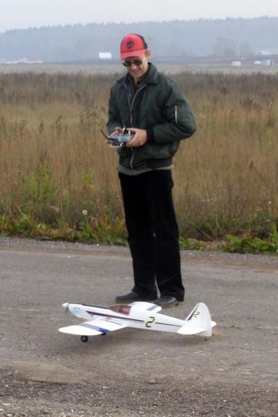

При очень малом весе, возможно, пластиковые болтики и не помогут.
Но на более крупных моделях это устоявшаяся практика.
У меня пластиковые болтики на всех моделях.
Вот фото одной из моих моделей ( вес около 2800 грамм, ДВС ) с только что заменёнными пластиковыми болтиками крепления крыла и с новым пропеллером после неудачной посадки.
Видна и только что повреждённая краска на капоте.
Крыло в этой модели было полностью обшито бальзой :
