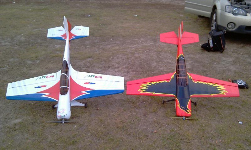

Собрал вчера, облетал сегодня…
Не думал, тридцадка может вызвать столько противоречивых эмоций 😒
Качество воплне на уровне, как у голдвинга с клеймами.
Критический косяк: криво просверлено одно отверстие в половинке РВ под скобу. Пришлось налить циакрина, потом гнуть до хруста и опять лить…
По лени вкорячил серву РН в хвост и получил изрядно заднюю центровку - батарея уехала в мотокороб, который и так слегка напрягает своей ажурностью. Также сомнения были насчёт площадки шасси, но как показал облёт - все напрасные, было 2-3 жестких посадки, моделька скачет, как теннисный мячик, но ничего не ломается.
Летал в приличный ветер (4-6) самолётка болтается, как сопля на ветру.
Очень шустрый, резкий и строгий. Отвлёкся разок на полосу глянуть и тут же потерял. Крутится, как вошь на гребешке. Так вращение на ноже у меня ещё ни кто не делал… Отклонения рулей, благодаря вложеным качалкам получись дикими. Себартовский Су 30Е - по сравнению с этим - мягкий и пушистый… А вот красоты полёта - никакой… Вальяжности не хватает, болтается этакая балалайка… Сушка летает… аристократичнее, что-ли… красивее.
Моторчика Hyperion ZS 3020 10-Turn 922Kv с 14х7 на 3Ы - перебор как по массе, так и по мощности… Вес получился - ровно как у сушки - 1300, а площади - “слегка” разные. Где производитель взял 1050 мин. вес - тайна.
Вот сижу и думаю… Фигню какую-то опять сморозил… Мне, с моим уровнем “3Д тренер” нужен, а я чего сделал?
Важно! Раскрас красивый и вроде контрастный, но нифига не читается! Особенно в профиль… По этой причине у меня погиб большой Равен, и этого я несколько раз сегодня терял… Надо покумекать насчёт кислотной полосы на пузо… Дезигн в задницу улетит, но модель жива будет…
Сегодня сменил моторку на DT3013 и регуль на 40А, грамм 70 ушло…
Только, боюсь не потянет этот моторчик, буду ждать DT3019, как раз должно быть. Ампутировал заднее колесо вставил костыль (9 грамм с хвоста). Жив останется - карбоновые стойки поставлю. Больше там липосаксить не с чего…

думаю, тут можно выбирать по-женски, что больше нравится внешне 😃 Кстати, если представить Равену круглую морду, получим Як-54. Площади рулей тут, видимо, дело десятое, и так очень резкие. Соберите Яка, скажите сколько вес получился…
Взвесил воронка с Пж 3013 и батареей 1700… 1200 грамм 😦 В каком дыму производитель увидел 1050?

Дома стоит Себарт СУшка 30-я, у которой полетный вес 1,45кг при размахе 1,3м. А у вас размах 1,25м и вес 1,2кг и вы еще жалуетесь поручик - летайте😁
Если серьезно - меньше мотора не поставишь уже. Незнаю правда что у вас с регулятором-сервами.А так, не считая фетиша - тапок, кока, etc, разве что еще посушить осталось:)
