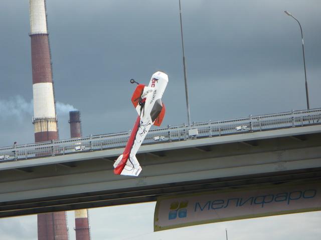

Фото с облёта моего Тундера, вообщем суперь вещь(почитать подробней)!!!
Я сделал три полёта и DEONISIMUS пару . Спасибо за помощь в настройке Кастела Деонисимусу и поддержке при облёте.
Я моделью доволен!!!
Кратко:
вес полётный 4960грамм
батарея Турниги 6S 5000А 30-45С
винт 20х12 деревяшка
Vodo4nыйMagnat
