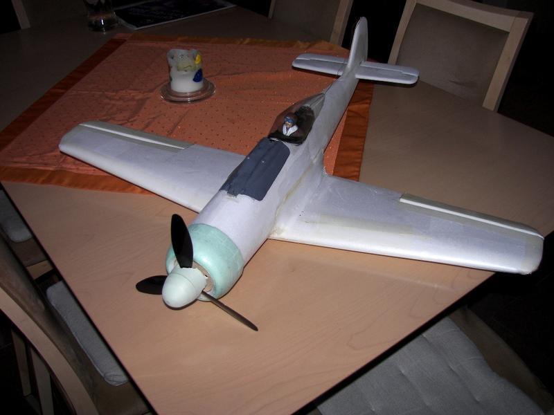

FW190 из потолочки
хороший самолетик.Центровку в норму приведете и полетит нормально.
З.Ы.:зато как в хариере летает!!!
переделывать небуду, поменяю движок и аккум должно помочь . а пока облетаю спитфаер,он тоже заждался.завтра будет видео облёта.

У вас масштаб примерно 1/10, я так понимаю. Смело удлиняйте нос на 1.5см и говорите всем, что это FW 190А-5 или 6:), ведь прототип, начиная с А-5 и до А-9 имел нос, удлиненный на 150мм относительно более ранних версий.
Я смотрю, оперение вашей модели увеличено лишь немного, поэтому с подбором центровки придется повозиться. Нос почему задирается? Само? Или желание не упасть в снег?😃. Вот именно для таких случаев и ставятся силовые установки, обеспечивающие тяговооруженность поболее 1.0, но, поиграв винтами и центровкой, и с таким комплектом можно полететь. Первыё взлёт на видео был достаточно энергичный, перевести бы его в пологий набор сразу, мож и полетел бы… Самолёт получился очень симпатичный для пенотехнологии!

Здравствуйте. У меня был похожий фоккер. Для попадания в центровку сзади вообще нет шпангоутов и стрингеров. ся начинка в носу. Вес ~850гр. Если с центровкой попадёте (на видео шибко задняя), то должен хорошо полететь. желаю успехов!
Юрий так вы ещо мой однофамилец по маме, в двойне приятно!как родина? теперь про модель . как по прочности проктически без зада?
какой движок икакой винт использовали?
Движок использовался сначала speed480 с редуктором 1:5 (экзотика однако), затем Graupner 74гр 200 ватт, ~1100 об/вольт с Липо 3S2200. Graupner 10x5
Фюз формованый феном. Жесткости хватает. Силовая рама только моторама+отсек для акку и машинок+крепление крыла. Всё это одним блоком.

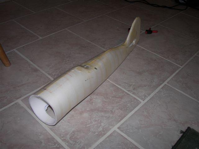

начал переделку. убрал машинку вперёд и удленил немного нос, посмотрим что получится

Както хлипко мишинка в разрезе шпангоута сидит, нагрузка все таки на нее, зделайте крепление “за уши” или вклейте коробочку, все ж надежнее(это к посту №35)
Олег она уже сидит нормально.Это вовремя переделки прикидывал куда поставить поэтому не закреплена.Раньше она стояла с зади у стабилизатора,на фотках видно.
