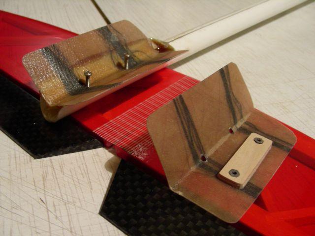

Вот-с мой хвост. (усы и лапы уже видели)))
Выклеивается ложемент - 2 уголка из стеклоткани, нижний с углом 110 грд, верхний 115грд (он будет пружинить и прижимать половинки стаба к нижнему). Кому лень могут выклеить из одной матрицы с одним углом.
Планка с закладными гайками на правом уголке - из 1мм фанеры, переклей из 2 х слоев. В нижней - 6 гранное отверстие под гайку , М2, в верхней - просто отверстия ф2мм. между отверстиями 25 мм, от конца балки 20мм (впрочем с расстояниями особо не критично)
Нижний уголок приклеивается к балке (использовал смолу К-153)
Сверлятся отверстия ф2мм по сгибу уголков, точно, чтоб совпали с отверстиями в планке. Планка вклеивается в проход балки на смоле, фиксируется временно винтами(умаслеными, шоб выкрутить можно было).
Винты взял из комплекта планера М2 для крепления кабанчиков. было б луше нейлоновые, но они мне не доступны.
по линии сгиба стаба тоже сверлятся отверстия.
Половинки стаба склеил снизу армированным скотчем - после демонтажа можно сложить.

Есть вопрос - облет был? Если да то при какой погоде. Просто терзають меня смутные сомнения, что при всей привлекательности Вашей конструкции (нет действительно просто и со вкусом) можно поймать флаттер на хвосте (максимум) и его будет постоянно колбасить минимум. Поэтому и спросил про облет. Сам сейчас в полных раздумьях.

нет.
да облет покажет как оно. что еще нужно продумать - чтоб повысить прилипаемость уголков к стабу. накрайняк можно тонким 2-хсторонним “скотчем” проложить, но каждый раз отмывать, соскребать.

Можно поверх синей изолентой, как консоли на спортивных планерах.

Я тут разглядывая место склейки штатного уголка(ложемента ХО) к хвостовой балке и пытаясь отколупать лишнюю смолу со шва, подумал - а неплохо бы совсем этот уголок снять и вклеть свой(нижний) с большим размахом. И вес в минус пойдет и закладную планку уже можно сделать из 2-х небольших кусочков.
Ну и лишнюю смолу с швов хвоста можно соскрести.
