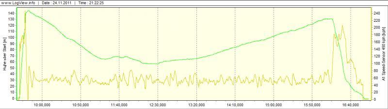

Планер у меня по названию этой темы. вес 1680, профиль 2,5гр. центровка 102мм. стаб и киль наборный, при таких параметрах какая может быть скорость примерно. Олег, темы Василюка я читал , но на мой вопрос ответа нет, спасибо за ссылку.
FVA
Андрей_уфимец:
Штиль, +4С. Супра как ваша, но полегче чуток.
rcopen.com/files/4ece99d69970730077e9ae81

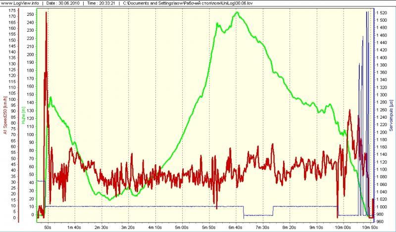

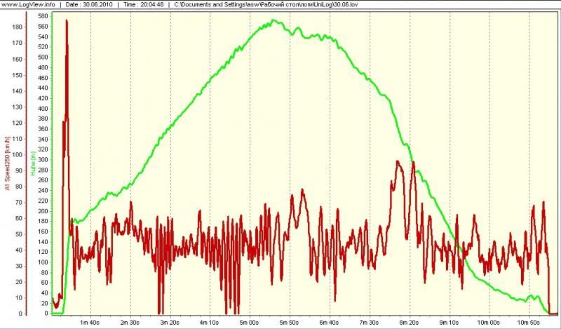

Андрей_уфимец:
Из тем Саши Василюка - картинки логов
rcopen.com/files/4c2c64bd99707300770d6eb2
rcopen.com/files/4c2c64c499707300770d748a
сделаны тем же софтом и с такого же логера как и у Володи(FVA) сейчас поэтому смотрите и у Володи - желтая кривая и у Саши - красная - скорость Супры порядка 40 с хвостиками км/час. Или приблизительно 14м/с.
Я же летал только с ЖПС ом HOLUX на Графите-2 (см вложение). Лог моего полета и анализ по кординатам ччерез Гугле-Земля.
Кто был на ЧУ в Количевке (под Черниговом) тот поле узнает. Трек и лог. Скорость у меня прыгала от 20 до 50 км/ч так как был небольшой ветер. Но думаю Графит-2 летит немного медленее Супры из-за толщины профиля. Пусть средняя скорость будет приблизительно 35 км/ч или 10м/с.
Опять же таки все индивидуально.
