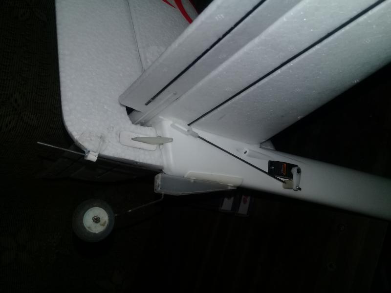

Цитата Сообщение от viktor_p Посмотреть сообщение Аэродинамическое качество уменьшится как минимум вдвое. Это с какого перепуга оно уменьшиться?Ретракт для того и существует чтобы колёса не торчали.А вес наберёт -25гр. ретракт+10 гр. колесо,+10 гр. стойка=45 гр-для мотопланера с размахом 2 метра это практически ничто.Заднее так практически невесомо и мааленькое.
Надо ещё ретракт поставить на хвостовую стойку а то и вправду
viktor_p:
VVS2
Делов то… перевернуть качалку вверх. Но мы не ищем легких путей. Надо утяжелить хвост, чтобы потом кинуть грамм 50 в нос 😃
VVS2
Я видел. Зачем заднее колесо на планере?
Что это дает, кроме более агрессивного втыкания в грунт из за раннего касания колеса?
Владимир1961418
karmann:
Кактусы видно вкусные)))
Кактусы не употребляю,только текилу с солью и лаймом.
karmann:
Вадим, так уже рекомендовалось
Ладно,ладно-уели,переставил качалку на стерве
VVS2:
Это смотря куда поставить основное шасси,если впереди передней кромки плоскости то и"втыкания" можно избежать,ещё много зависит от ручек пилота…
