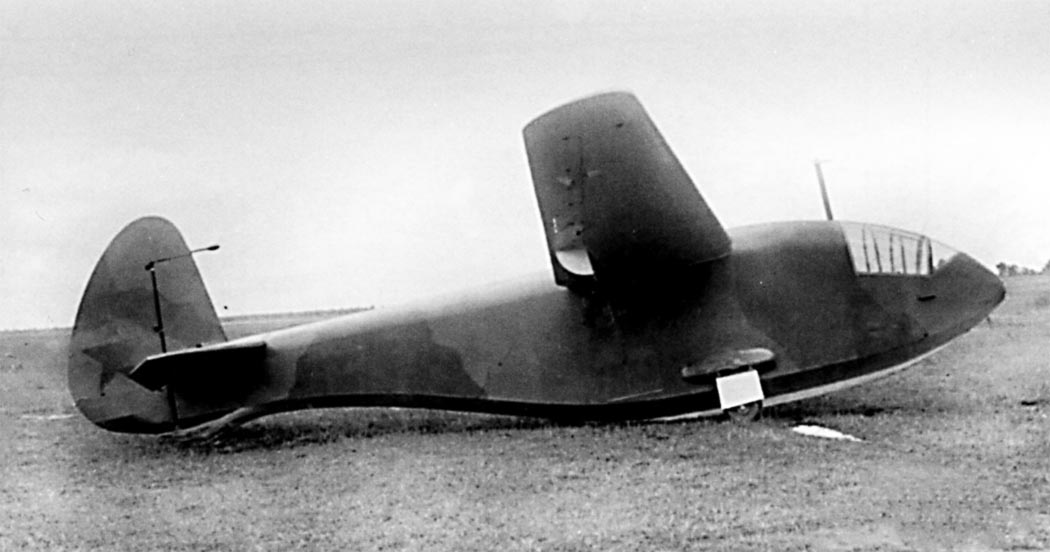

Решил себе сделать слопера, обычные надоели. Выбор пал на планер А7😒
www.airwar.ru/enc/glider/a7.html
Технология пено-крафтовая.
Масштаб 1:6
Размах 3000мм
Планируются действующие закрылки и шасси.
