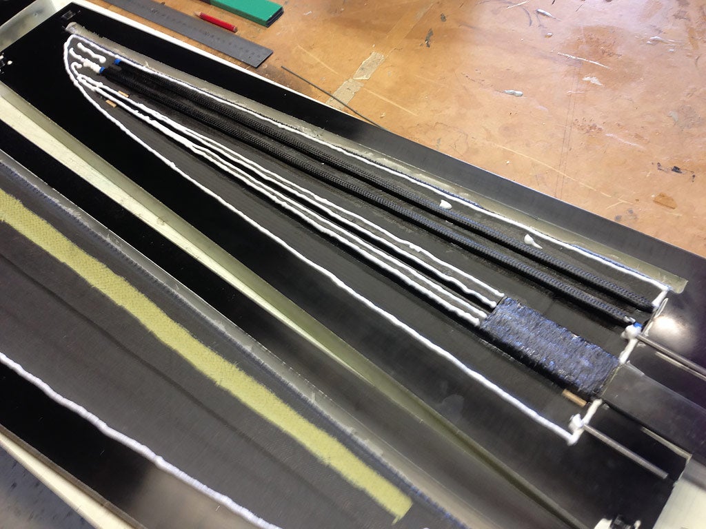

Обшивка, сэндвич, с углём с обоих сторон.
Толщина обшивки более 4-х мм …
Ракетенвурм. Обшивка стекло 25 - уголь 120/45 - бальза 1 мм.
В обоих случаях очень мощные лонжероны, и стрингеры в чулках.
В данном случае внутренний набор действительно лишнее звено. Обшивка справится с задачей, а при аварии восстанавливать будет нечего (это DS планер и бэха)
Возьмём другую топовую модель. Авионик.
Обшивка
Стекло 25 - уголь 120/45 - бальза 1 мм - стекло 25
Также мощные стенки убойного лонжерона … и развитый внутренний набор.
При реально жестких вытканиях/столкновениях есть чего восстанавливать. Зона разрушений ограничивается набором.
