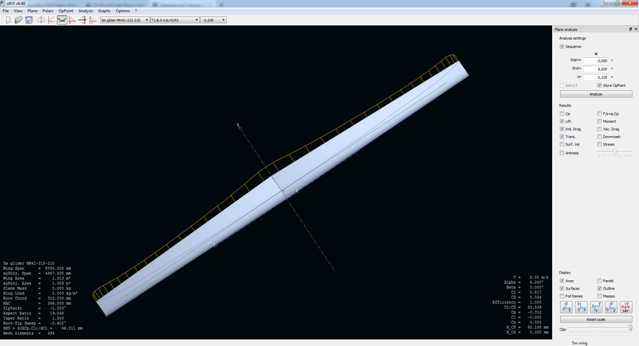

Судя по продувкам в XFLR5 прямое крыло с постоянной хордой сильно проигрывает крылу с сужением. Необходимое отношение хорды корня к хорде законцовки должно быть 1.5. Это грубо, если крыло состоит из одной панели-трапеции, без скругления по передней кромке. Если хорда в центре больше, прочность обеспечить легче, легче строить.

VVS2
Напишите какой профиль ставите, я вам продую 2 варианта крыла и выложу сюда проект xflr5.
VVS2

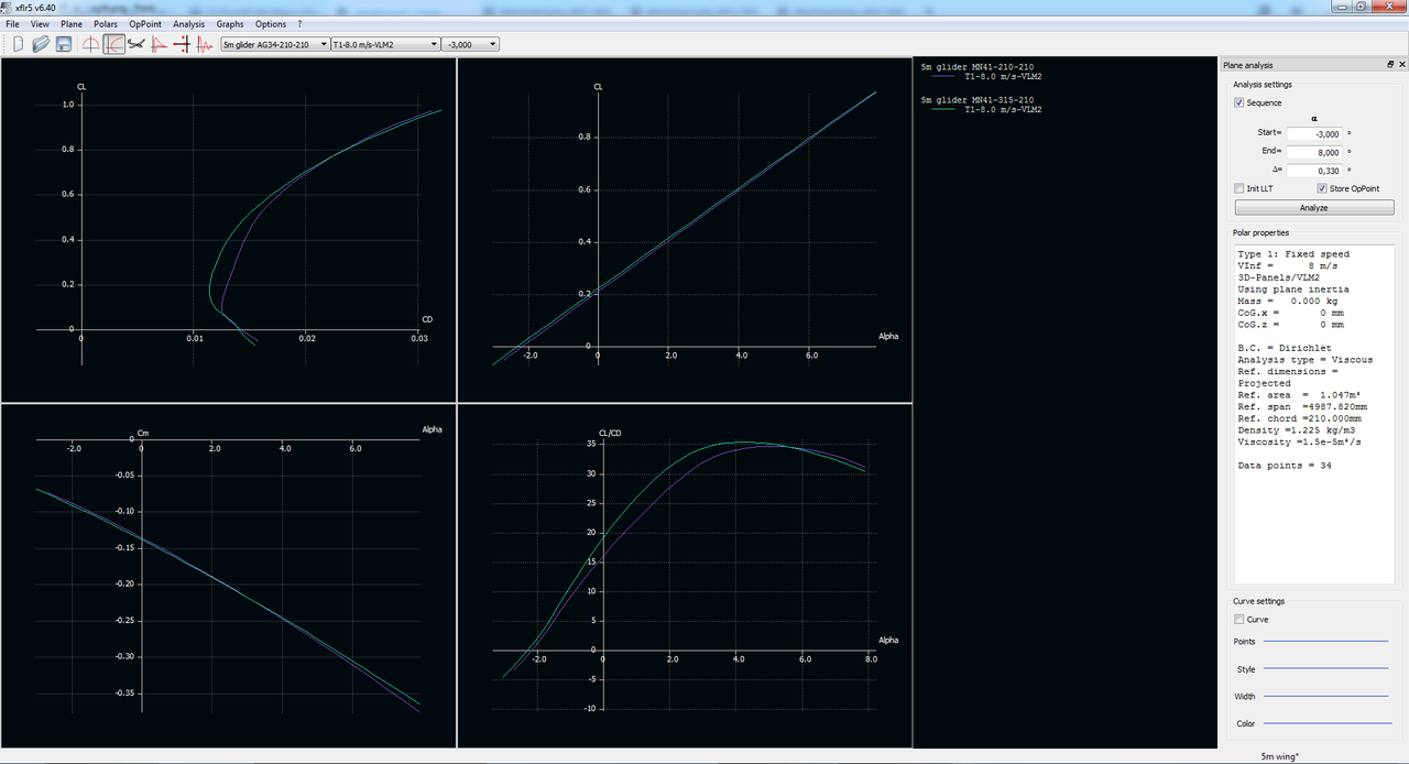

Сорри, нашел в первом сообщении профили. AG34 проигрышный вариант совсем, NM41 берите. На фото сравнение хорда 315-210 (центр-законцовка). На AG34 выигрыш только в CL/CD на NM41 выигрыш по CL/CD и по лобовому сопротивлению. В целом выигрыш NM41 у AG34 настолько большой, что это будет заметно в полете. При этом у NM41 почти плоский низ. По поводу технологии изготовления, стеклоткань на ПВА-Д3 хорошо клеится. Бюджетнее смолы и по весу даже чуток легче. Но поверхность не глянцевая.
У MN41 почти плоский низ, вогнутость незначительная совсем.
i.postimg.cc/1zMdPZth/AG-vs-NM.png
i.postimg.cc/6prSjZxQ/ag34.png
i.postimg.cc/pT61hYzs/NM41.png
i.postimg.cc/RFFDZb63/plan.png
Крутка на ушах -1.5 градуса стоит. На таком длинном крыле актуально, иначе в спиралях вообще тяжело будет, внутренняя консоль будет срываться.

У меня слопер 2.5м под вечерний слабый динамик на серии ag35-ag38, удельная нагрузка 20 грамм. Это только под штиль и терму, особо не погоняешь. Медленный совсем, но в потоках набирает отлично. Как дойдут руки порежу новые крылья для него. AG34 это той же серии только совсем толстый, в корень. Термики крутить будет, против ветра вообще тяжко будет. Либо балласт грузить от души надо. А самое печальное, что он для бОльших RE чем будет по факту. То есть планер должен летать 13-18 м/с чтобы с этого профиля иметь хоть какие то плюсы на фоне более тонких. Лучше было бы брать готовую серию 35-38 ибо постоянный профиль по размаху это не есть гуд, лобовое сопротивление страдает.
NM41 хорош тем, что он не такой уж тонкий, при этом даже если на все крыло поставить один профиль, проигрышь будет всего около 1 ед. Качества на фоне модифицированного NM41 для распределения по размаху. Их там у французов на сайте 4 штуки лежит, с разным камбером. Гугл по запросу nm41выдает этот сайт с черным фоном и рыжим текстом)
