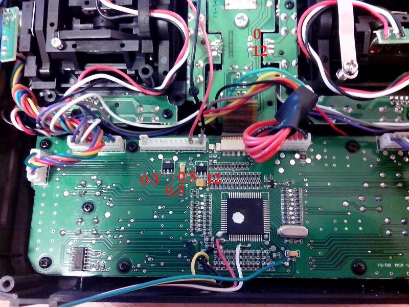

xrt
Напряжение на всех четырех регуляторах проверить.
Два на основной плате , над желтым конденсатором (его тоже проверить) слева 3.3В справа 5в.
На маленькой платке, где динамик стоит, там транзистор и тоже регулятор 7805 проверить 5В с него
и в ВЧ модуле тоже 7805 регулятор стоит.
Открутить плату основную и проверить визуально дорожки у верхнего края, желательно прозвонить.

castiel1891
замерил напряжения. на первом стабе 12в на входе, на выходе 0.5-0.55в. на втором и на входе и на выходе 0.5в. на стабе, который на плате с пищалкой 12в на входе, на выходе 0в. подсветка горит. питание подавал подкинув плюс на 3-й контакт справа, минус на 1-й. не знаю правильно ли это.
вот фото:
даже не знаю, может я не правильно подал напряжение. стабилизаторы на вид целые. горелым не не пахнут.
