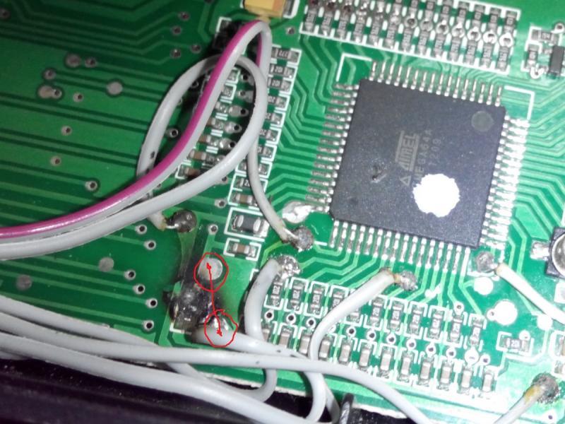

Подпаял проводок, даже не теплый!!!
Сейчас скину картинку куда подпаялся, проверьте, правильно ли.
Юrik
AlexandrCNH:
Подпаял проводок
Правильно. Теперь нужно вместо проводка тестер включить. И померить ток с включенным ВЧ модулем и без него.
Судя по схеме, ничего не должно измениться. Но проверить всё-таки надо.
Юrik
Могу предположить, что всё будет работать. Причиной перегорания, наверное, было короткое замыкание при подключении подсветки или чего другого. Сразу не заметил. Почему работает? По тому, что китайцы схему так сделали, дублирование получилось фильтров питания. Не плохо было бы восстановить. Но и без этого будет работать.
