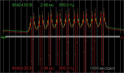

ну вот так. синусоида при включении аппы. после опять, тишина.
BlackVetal
А раздвинуть теперь можно, раз так в 5-8. Посмотреть сколько каналов то там…
Хотя, че развигать. Если у Вас эта картинка исчезает, и вырождается в ровную линию на “осциллографе”, то у Вас нет PPM.
Почему нет, не знаю. Вы апу вообще калибровали изначально?

вот
BlackVetal:
да. калибровал.
у меня такой вопрос… если нет РРМ… тогда по идее и на языке не должно быть ни каких ощущений. или я не прав?
BlackVetal
Ну вот… это похоже на PPM в 8 каналов. Теперь нужно добиваться что бы Ваш PPM не исчезал, а потом уже подключать TX модуль. Кстати, он у Вас отключен сейчас? это важно.

Еще ради познавательности, можете в момент этих трех секунд, подергать стик там где нет газа, (да можно и там где газ), посмотреть картинка меняется или нет. Импульсы “верхние площадки”, должны меняться по длительности.
rcopen.com/files/539475179970730077b0a2d2
Вот это удачная картинка. В ней видно верхние таки “параболы ветви в верх”. Вообще эти импульсы должны быть прямоугольными, но это не важно. Важно что их в данном случае 8, и что они имеют длительность. На той картинке длительность примерно одинаковая. И длительность порядка 1 мс. Это скорее среднее положение, чем крайнее. Пошивелите стики, посмотрите изменяется ли длительность. Но даже если изменяется, один хрен, остается вопрос почему пропадает PPM!?

нет не изменяется.
