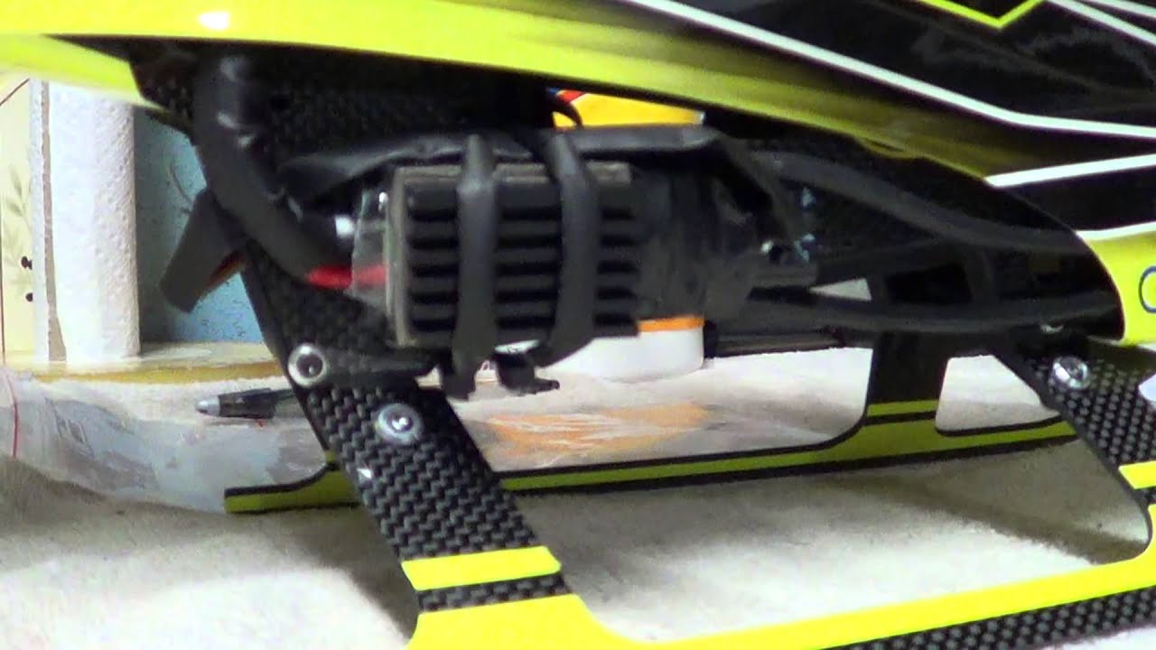

Vovets
Провод сигнала газа наверное отходит. Или перетёрся где-нибудь.
Mr_Miron
Да визуально все норм, вроде, и отсечек нет.
