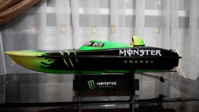

Всем привет! Наконец то добрался до очередных испытаний своего монстрика (пост 726) Результат очень интересный ) Мощи, море. Газ до полика дать не могу, начинаю набирать скорость, он ложиться на бок и прет на боку, еще больше газа, он просто переворачивается. Если газануть с места, он взлетает в воздух и переворачивается. Во построил:o😵
Уменьшай винт и возможно немного уменьшить шаг. Чтобы снизить эффект “оверкильный”…

Блин, так скорость тоже наверно уменьшится. Гонял на 3s, уже не так весело, как на 4s, скучновато плавает. Может есть какой то способ, избежать крена и опрокидывания на скорости при помощи регулировки руля или перьев?

Это говорит о том что дури у мотора с огромным запасом, с большой вероятностью упор значительно превышает полную массу лодки, поэтому она выходит из воды, а далее находясь в воздухе корпус ни как кроме инерции не сопротивляется вращению, размер винта определенно велик и корпус теряет связь с водой, тем более на больших напряжениях. Можно расчитывать на достаточную тягу и с в полтора-два раза меньшим винтом, зато при этом увеличатся обороты, что даст скорости.
И кстати, вопрос. А у вас дейдвуд выходит сквозь корпус под углом? или винт расположен позади транца и вал идет параллельно килю?
В общем понятно, нужно уменьшать винт. Хотя есть желание увеличить катер))), т.к. мощи черезчур. Спасибо за помощь, буду подбирать винт. Обидно, уже воткнул алюминиевый.
Probelzaelo
Ну да, угол приличный. с большой вероятностью модель ведет себя подобно вертолету. выходит из воды и едет на винте. Вот тут то действию винта и не хватает противодействия, вам бы вал в горизонт уложить, может даже у самого самого транца вывести. Лучше пусть винт будет переходить в ЧПВ режим при глиссировании, с этим не плохо можно будет ехать…

Probelzaelo:
Дааа, я тоже дошел до этого, но слишком поздно. Нужно было гибкий втыкать. Поиграю винтом, если не удовлетворит, будем оперировать))) Спасибо!
Сегодня поставил винт трехлопастной, того же диаметра но с меньшим шагом. Да, катер поплыл ровно, красиво, без крена. Скорость естественно упала. Обороты на максимуме, липо горяченный. Следующий эксперимент, уменьшение диаметра винта с тем же шагом. Может там, повеселей будет)
Правильно обороты + шаг не дают разогнаться. большой нагрев признак перегруза, уменьшай немного диаметр, шаг возможно и стоит оставить как есть, обороты с уменьшенной нагрузкой(диаметром) по любому вырастут. кстати, греется только липо или мотор тоже? если мотор не очень, то просит току поболе, менять липо нужно на большую отдачу/емкость, пока они фейерверка не устроили.

Мотор и регуль хорошо охлаждаются водяным охлаждением. Про отдачу и емкость липо, буду думать
Сделал я из 36мм 29мм и поплыл он ровно, даже бодренько, теперь не взлетает) пацаны в восторге). Видео снять не могу, мошка, падла и оводы покоя не дают. Закажу короче винт 30мм, будет самое то!
