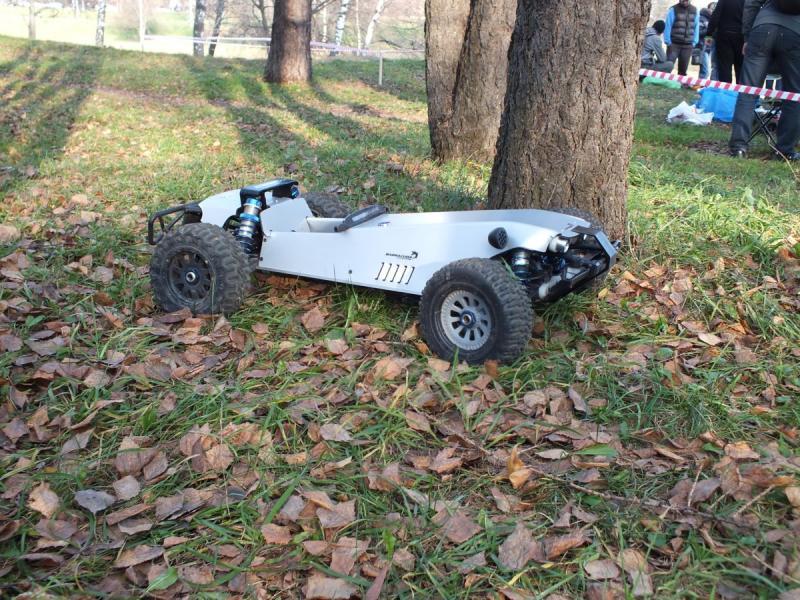

И так, прошел уже почти год (без 2х недель) с момента эксплуатации карбонового кузова. Я решил выложить небольшой обзор, ранее не было смысла выкладывать, поскольку ничего особенного не было…
стойки кузова у меня самодельные усиленные, по скольку стоковые и интеговские ломало.
осенью прошлого года, на сборе в яме после неудачного прыжка с трамплина у меня сорвало корпус с задних стоек, по скольку стойки были мною плохо закреплены. в следствии чего отверстие под стойку немного разбилось. в поле этого отверстия стали разбиваться сильнее при каждом неудачном прыжке, столкновении, и.т.п. после чего увеличились до размера металлической шайбы на фото (которые я стал использовать уже после увеличения отверстий).
на этом фото произведен ремонт кузова стеклотканью и 5 мин. эпоксидкой, стеклоткань снизу, сверху один слой базальтовой ткани (для черного цвета).
были приклеены молдинги но их зимой по срывало с “кормы” на крыше пока целы но уже износились, хоть у меня есть запас молдингов, но я плюнул на их замену.
на “носу” после сбора на ввц, и лобового удара в лавку стало также разбивать отверстия, вот что сейчас.
также после удара в лавку на полном ходу (ну может не на полном, а 85%) появилась трещина на переднем крыле (удар был сильным, сместил лавку вдоль на 2-3 см, одному эту лавку подвинуть тяжело даже человеку в 80кг- он не даст соврать). Надо добавить что на тот момент как и сейчас был сломан передний бампер, а точнее дуги идущие к булке.
вот так и катаю, руки не доходят исправить, все на фото.
В заключении хочу сказать что корпус уже отработал свою стоимость, и еще отработает в плюс. Как видно есть небольшие минусы, но без них никуда поскольку корпус был первой серии.
Новый Корпус с усилением в местах крепления не так давно был приобретен пользователем kam4atka, на ощупь новый корпус был лучше первых, и судя по всему прочнее, в весе прибавил грамм 50 не больше.
Позже выложу небольшую нарезку видео как обкатывался корпус (в основном неудачные падения, что смогу найти), надо сказать успело сломаться все на саваже, кроме корпуса за исключением отверстий.
