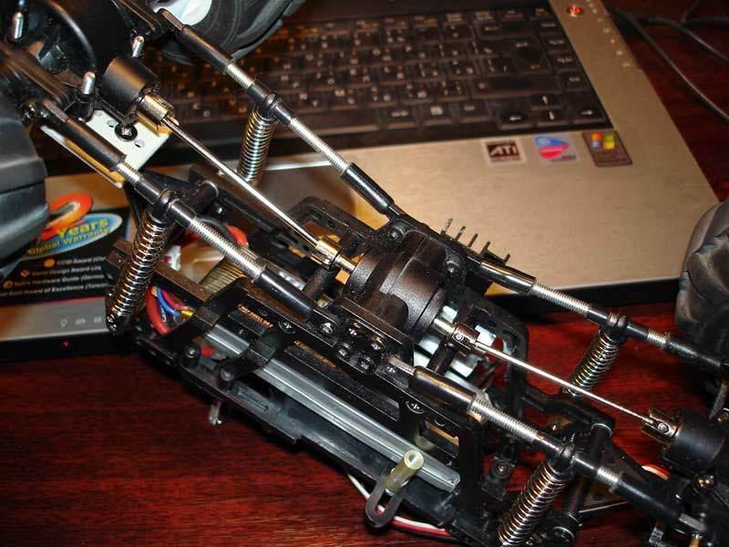

Надо 4 одинаковых колеса. У него полный привод без центр. диффа, при разных
диаметрах колёс будут большие потери в трансмиссии, т.к. задние колёса едут
быстрее передних. Или он на этом видео заднеприводной? Да нет, посмотрел ешё,
вроде полно. Для подушек то некритично, а просто ездить-передние колёса будут
тормозить.
Но переделка ваша очень нравится, всё на виду. Удлинённые сначала тяги были м3,
а потом подлиннее и м4? И кости по-другому, вначале были самоделки, а потом
подобрали от чего-то и чашки металлические поставили.

Думаю тоже переделать, посему вопрос:
от чего кости?
как чашки закрепили в осях шестерней?
и от чего чашки?
где происходит поперечный перекос моста на А-образном рычаге?
Думаю, если переделывать, то к длине костей, какие удастся подобрать,
надо изготовлять удлинённые тяги.

Вы правы, работаю над заменой и передних колес. Поставив только задние хотел убедиться, что иду в правильном направлении.
подобрали от чего-то и чашки металлические поставили. Думаю тоже переделать, посему вопрос:
от чего кости?
Чашки и кости от Mini LST.
Вставил, они по диаметру подходят.
Да.
Меня в личном сообщении спрашивают как приладил колеса от Mini LST.
Я конечно могу рассказать и показать, но простыми средствами тут не обойтись. Я использовал сверлильно-токарно-фрезерный станок. Жена на Новый год подарила.

Надёжно-никак. Любые надставки поломаются в месте стыка. Но расширение
задней оси-лучшая переделка по простоте и эффективности. Монстрик становится
намного устойчивей. Вот ссылки на видео такого монстрика (qrey в другой ветке
давал): one18th.com/gallery/albums/album01/yav.avi 27Мб
вот другой с сервой на переднем мосту (тоже от qrey)
www.one18th.com/gallery/albums/album01/jdm.wmv 9Мб

Ну вот, переобул монстрика.
Выточил новые задние оси и переходники на передние.

А вот что я сделал с подвеской,и что получилось:
