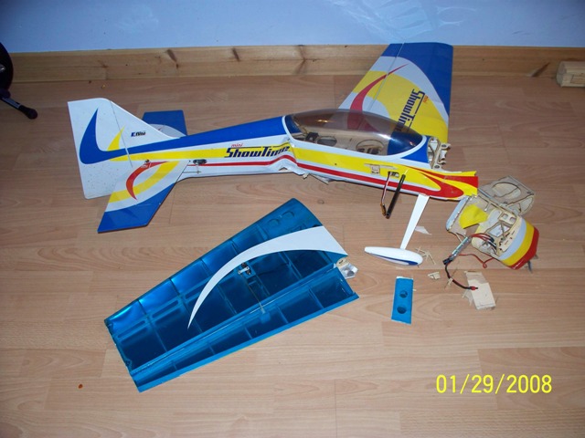

Ну что, сегодня облетал свою Фунтану. Вчера ее же грохнул из-за того, что все проверил два раза, и пропустил реверс по элеронам. БлRdskij ветер все мозги выдул. В результате жесткой посадки подломился фюзеляж. Я у нее третий хозяин, и подломился он по местам склейки бальзы циакрином в том месте, где стоит винт крепления консоли. Усилил фанеркой оба этих узла и пошел в сегодня поле. Взлетал с руки, очень сильный ветер, но моделька понравилась. Чуткая, в меру верткая, отзывчивая и нисколько не срывная, спокойно крутит петли-бочки, правда на бочке есть явная просадка, да и на ноже пока не летит. Будет тихая погода, поставлю капот, вот тогда и поколдуем над ней. Центровка - 30-33 процента пока, потом подвигаю. В итоге - впечатления скорее сугубо положительные. Летает на непривычно низкой для меня скорости, почти все маневры - вполгаза. Попробовал сделать стенку - легко, практически без скручивания. Обратный полет - чуть чуть ручку от себя. Разворт на горке - прелесть! Но это все по сравнению с моим старым утюгом. Кстати он тоже сам не летал, но тут я во всей красе понял, что такое “модель висит на ручке”. Хочется дури - тапку в пол и вот они, ощущения от прежней модели. Но тапку не давлю. На элеронах стоят машинки АСЕ 1016, а они слабоваты, шестерни летят часто. Наверное новую такую отконвертировать в ДВС будет проще, а вот моя просится в переделку. Впоследствии хочу переделать полностью, сниму чертежи и сделаю по-своему, под ДВС. А пока - то, что получилось и на чем теперь летаю.

Подломил я позавчера шовчика .
Да блин обидно так получилось , с утра затишье и как приехал на поле ветерок начал баловать и пришлось в один из полетов сажать поперек полосы - побоялся что сильные порывы и решил на травку плюхнуть.
Плюхнул …
Попал в рытвину после какого то гребаного грузовика . Самик хорошо так шел скользя и тут касание и слышу хрясть и резкое торможение . Подхожу лопух стабилки сломан , думал зацепился за траву . Подношу к ящику и ставлю модель и немогу понять - сильно низко . Стойку выламоло так что срезало карбоновую трубку и вывернуло плащадку и стойка одним рогом загнута назад …
А я так радовался что вроде после смены подша моторчик хоть и потерял 400 оборотов , но зароботал почти идеально…
Вообще день невезучий , поехал домой после этого взял пилотагу на 36 АСП и обратно в поле давай улетываться - на 6 полете сел накальник и подживив последний раз последовательно подключив свинцовый акк старетру на один запуск оживил и подлетнув последний раз начал складываться домой .
И тут немного неправильно уложив крыло в своей волге - хлоп дверью — сломал заканцовку.
Две модельки подломал и так обидно , что по стечению непонятных завихрений в голове а не пилотской ошибки…
Пилотага УЯ уже починена , а Шовчик еще пару дней в реанимации будет.
Как нехотел этим самолям делать шрамы на обшивке - увы…
