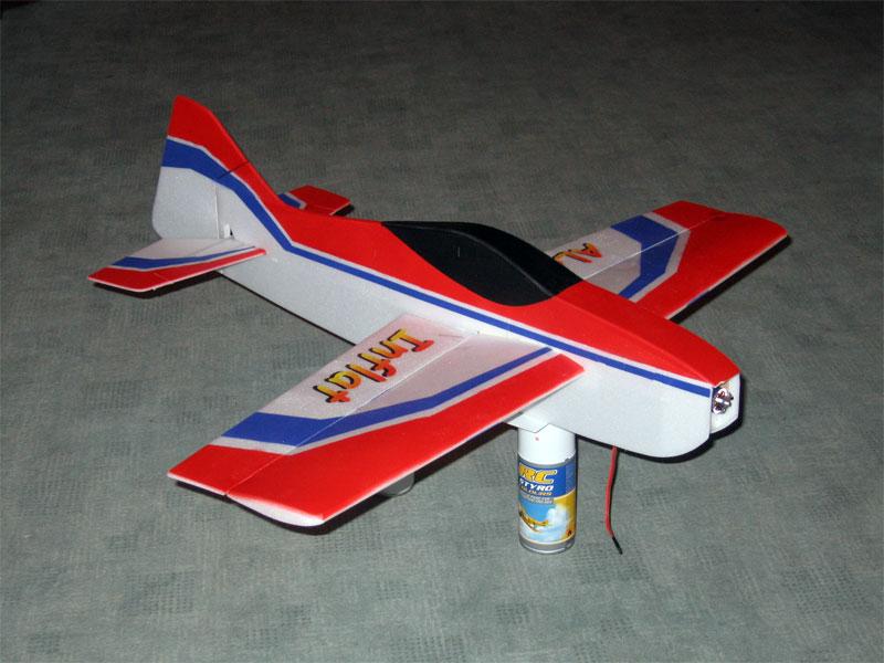

Вот сделал “полукопию” слойки. Очень понравился оригинальный аппарат, только подходящего свободного двигателя для нее под руками не оказалось.
Были 10г и 19г, а кмк эти были бы маловаты. Поэтому взял уменьшил чертеж таким образом, чтобы самая большая деталь фьюза умещалась на 500х500 потолочке. Таким образом, получил размах в районе 610мм.
Мотор пославил 10г.
Кроме этого, решил первый раз опробовать простой профиль, который очень любят америкосы (на мысль натолкнул snc). Как ни странно, но получилось, причем усиление из 1/3 линейки можно было вообще не ставить - крыло получается на удивление жестким. А судя по тестам буржуев, по аэродинамическим характеристикам, лучше плоского.
Тут приведены варианты таких профилей www.fenixtactical.com/misc/KFm_Airfoils.jpg Я использовал что-то напиминающее KFm2. А тут сравнительные тесты этих профилей fenixtactical.com/…/Kline-Fogleman_Airfoil_Compari…
Так же как впервый раз делаю такое крыло, в первый же раз пробовал красить потолочку из баллона с распылителем через трафарет. Получилось ужасно. Нужно треннироваться, треннироваться и еще раз треннироваться. Но, как говорится, на летные качества это не влияет.
В полете устойчив и предсказуем. Ветер был очень слабый - 1-2 м/с. Не заметно. Буду учиться крутить пилотаж для себя.
Летные испытания проводились на акках 240мАч и 360мАч и винтах 6х3 и 7х3.5 соответственно. Почему-то кажется, что для двигателя винт 7х3.5 великоват. Хотя мотор не греется вообще. К стати о моторе - не берите такие (Turnigy 1811 brushless Outrunner 2000kv - брал по акции за $6 с бананами, термоусадкой, пропсейчером, адаптером. В разы лучше такой hobbycity.com/hobbycity/store/uh_viewItem.asp?idPr…)). Ужасный. Мало того, что пришел с браковаными магнитами, так еще пришлось его разбирать и магнитную крошку между ротором и статором вычищать.
Первый акк вылетал за 7 минут - по приземлению аккум был градусов под 35, хотя за бортом было около 0. Второй при посадке был холодным, но я отлетал на нем всего 6 минут и пошел дождь. Стало летать не комфортно.
С акком 240 и винтом 6х3 понтравилось больше, чем с 360мАч и бОльшим винтом. Хотя два полета - это не показатель.
Могу выложить черетежи. Потому что после масштабирования нужно еще увеличить ширину шпангоутов фьюза, чтоб мотор и сервы нормально влезли.
На фото на весах самолет без аккума.
