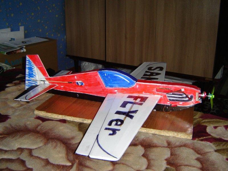

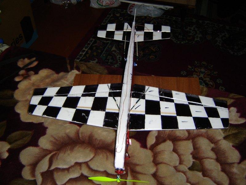

вот что у меня получилось. Теперь жду прихода посылки с мотором и сервами.

Вот собственно вот моя слоечка и ее характеристики:
EMAX CF2805 Outrunner Brushless Motors 2840kv
Mystery 12A Brushless Speed Controller (Blue Series)
Battery - Rhino 610mAh 2S 7.4v 20C Lipoly
Battery - HiModel 860mAh / 7.4V 15C Li-poly
3 Servo - HXT500 5g / 0.8kg / .10sec
RX - Fly Sky mini 6 ch 35 mhz
Вес модели составил 235 г с навесным.
Как первая модель получилось нормально. Главное, что она уже летает.

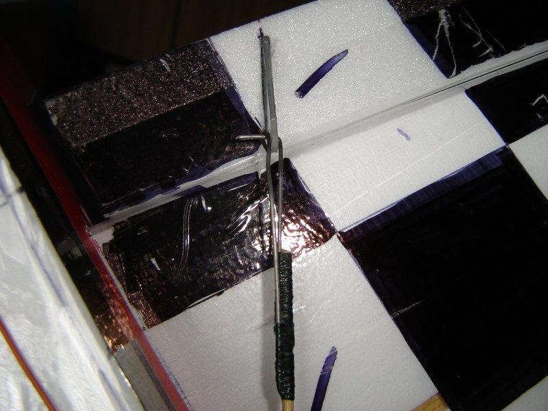

* Кабанчики на элеронах лучше вклеивать недалеко от фюзеляжа (17-20 мм). Тогда и элероны будут отклоняться равномернее, и нагрузка на серву будет меньше.

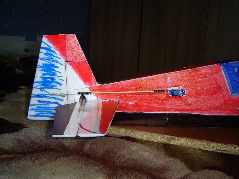

* Хвостовые сервомашинки можно установить ближе к оперению (сразу после шпангоутов F7/F8). Тяги будут короче, управление точнее.
* Для навески рулей удобнее использовать узкий скотч. Если под рукой только широкий, то из него легко вырезаются полоски 15х100мм, которыми и крепятся все рули. Несколько коротких полосок приклеить легче, чем одну длинную. Нахлест не нужен, достаточно встык.

* Сборка хвостовой части на Слойке имеет особенности. Чтобы не ошибиться, посмотрите на это фото и почитайте сообщения 259-250.

А с хвостовой частью я промазал (забыл посмотреть в руководство сборки =)
