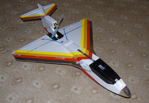

А зачем движок так высоко расположили, он же на нос заваливаться будет?
Да, движка оборотистого не было и тяги на элероны и киль сверху😒
Так и не увидел связи между оборотами движка и тягами на элероны, и килем.😃 Имеется ввиду большой винт поставили? У меня тоже был низкооборотистый движок, но я просто увеличил шаг винта до 6.

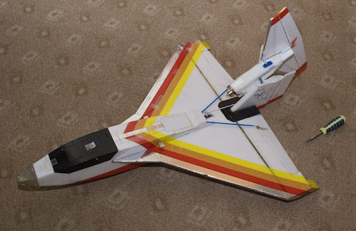

Пока идет водно-купальный сезон взялся наконец за постройку Полариса. Чертежи были склеены и вырезаны уже давно, ждали своего часа. Детали фюза вырезал из 4мм потолочки, крыло, стаб с РВ, детали пилона - из двойной 3мм. Масса всех деталей получилась 120-130гр. По примеру kvn543 днище усилил продольным ребром в передней части и парой дополнительных шпангоутов, так действительно крепче. Швы изнутри промазал ПВА для герметичности. В крыле стандартно - трубка 5мм карбон. Фанерку-усилитель под киль удлинил до лонжерона. Задняя часть фюза усилена линейками, приклеенными в верхней части к крылу.

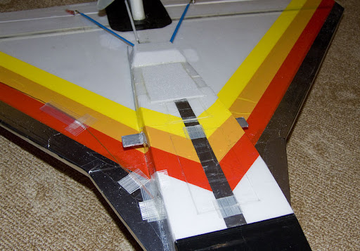

Нет, киль еще не приклеен, а просто вставлен для примерки. Пилон со стабилизатором собраны вместе полоской малярного скотча (если присмотреться, его видно). В передней части пилона вклею цельный кубик из розовой пены, к нему мотораму, дополнительно пришпилю зубочистками. Поплавки тоже будут цельными из розового пенопласта и нос “изтогожематериала (с)”. Верхняя часть фюзеляжа еще не приклеена, она будет разгорожена двумя шпангоутами на три отсека. Радиатор тоже планирую вывести наружу, примеров на RCGroups много. Есть мысль приемник и рег поместить в пластиковую герметичную коробочку в крышке которой будет вклеен радиатор.
