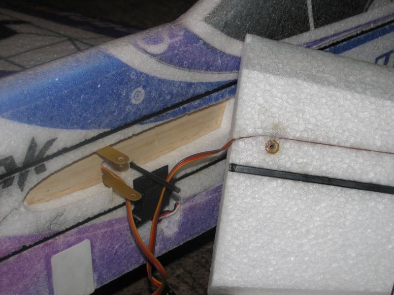

Вас сильно не затруднит сделать снимки мест усиления карбоном?
vmakar85
  • такой подойдет ?!
А крыла усиления на снимки нет но скажу просто что он по середине идет. да и + выше были фотки как крыло усиливается. 😒
Stepan_M
sashok17:
Вот тут видно
Думаецца не крашойстойчивая конструкция. Если цеплянуть консолью вырвет чопики из крыла.
sashok17
Вот именно поэтому я и написал, стараться делать чопики как можно побольше в диаметре, и сверху них еще наклеить накладочку. И тогда конструкция будет супер-пупер крашеустойчивой;)
mostmaster
Stepan_M:
вы можете предложить другое крепление?
Stepan_M
Да как раз хотел сказать что лучше накладкой из тонкой фанеры связать чопики и лонжероны из угля. Это все конечно нагоняет вес.
Сейчас как раз обдумываю конструкцию плоскофюзеляжного Яка под HexTronik DT 750, около 110 см размахом. Думаю просто сделать крыло съемным. Крыло - шариковый пенопласт. Лонжероны из упаковочной ленты заклеенные на законцовки. По передней и задней кромке тоже упаковачная лента с заклейкой на законцовки.
После обтяжки скотчем - неубиенная конструкция.
